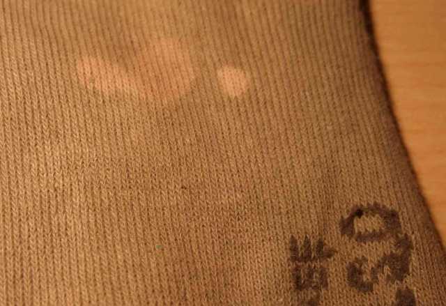

КотВаське писал(а):
У персульфата по сравнению ХЖ есть минусы:
1. на одежде оставляет дырки по сравнению с красивейщими пятнами от ХЖ :))
Позволю себе поспорить только с этим пунктом. Дырок не будет, а пятна от персульфата на порядок красивее ХЖ-шных :))) (в промышленности он используется как отбеливатель). В доказательство привожу пятно 2-3 месячной давности на, простите, носке:
P.S. пункты 2, 3, 4 - истинная правда.
