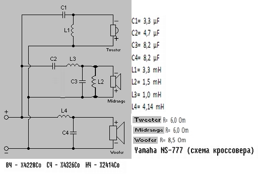

Уважаемые спецы форума !!! У меня акустика Yamaha NS-777 кроссовер собран на неполярных электролитах катушки индуктивности на ферритах, решил заменить конденсаторы на К73-17 катушки поставить на воздухе ! Нарисовал схему (потому, что в интернете не нашёл) переписал номиналы конденсаторов индуктивности измерил (меня смущает полярность подключения твитера ?). На динамиках указано только вот это ВЧ - Х4228Со, СЧ - Х4326Со, НЧ - Х2414Со (характеристик в интернете не нашёл). Скачал программы JBLspeakershop, LspCAD, BassBox 6 Pro (и другие) пытался с теми данными , что имею (не меняя схему кроссовера) пересчитать его, ничего не получилось. Что посоветуете ? Схему прилагаю. Удачи !!!
Yamaha NS-777 (схема кроссовера с номиналами) 1.jpg [48.62 KiB]

Хоть цель свою поведайте.. Для чего пересчитывать-то? Услышать "прозрачность" верха и "упругость" баса? :)))
В моих Yamaha NS-777 кроссовер собран на неполярных электролитах катушки индуктивности на ферритах (на всех форумах говорят, что это плохо) поэтому я и решил заменить конденсаторы на К73-17 катушки поставить на воздухе, хотя на одном форуме мне посоветовали этого не делать потому, что изменится тональный баланс. А пересчитать хотел перед заменой для сравнения, но понял ,что с теми данными что у меня есть я это сделать не смогу ! Я подставлял вместо неполярного электролита, который стоит паралельно НЧ головкам К73-17 исчезало бубнение бас стоновился более чётким. Так,что посоветуете ?

Что вы понимаете под словом "пересчитать" в таком случае? Номиналы у Вас все есть, ну так и поставьте туда К73-17 да индуктивности "на воздухе". Думаю, если чем-то измерили штатные, то намотать сможете такие же.

Что вы понимаете под словом "пересчитать" в таком случае? Номиналы у Вас все есть, ну так и поставьте туда...
При любом измерении есть погрешность (на одном сайте меня предостерегли - при замене катушек, нужно учитывать их сопротивление постоянному току, вплоть до десятых Ома, :shock: иначе заметно изменится АЧХ фильтра http://www.klyachin.ru/forum/topic.php? ... topic=3619 !!!). Удачи !!!

Критически относитесь к советам, особенно с форума клячина... Разница в активном сопротивлени катушек 0,2 ома погоды не сделает. Не удивляйтесь, если на том ресурсе вам посоветуют поменять провода от щитка до розетки на золотые.

Пробник-измеритель ESR,сразу видно какие конденсаторы рабочие,какие-нет :idea:
автору то и следовало с этого начинать. чего он хочет то от переделки ? реально улучшить звучание ? вот это врядли. ямаха - фирма серьезная. знает что делает. или же у автора просто чешутся ручки чего нит перекопать :) дабы доказать самому себе что он крутой РадеоКод :)))
