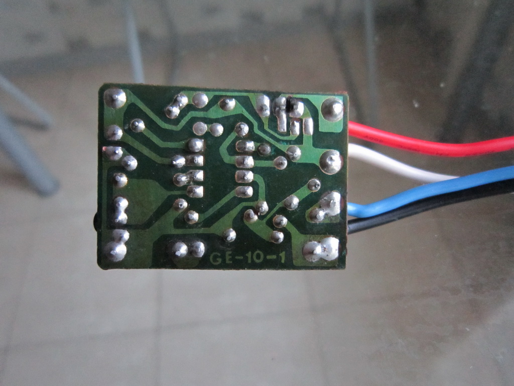

помогите восстановить китайскую дымовуху !
3-х позиционный сенсорный диммер на tt6061A /
поменяли резистор 33 2W - был копчёный , стабилитрон 9.1А 0.5 вт , + семистор был ВТ 134 поставили ВТ136 . 134 небыло :))
после подачи питания кз на семистре - видно чёрное место на плате + треск .
что бы ещё поменять . или это умер чип ?
диоды живые , резисторы и ёмкости тоже ...
Комментарий к файлу: вроде похоже на пациэнта . однако не всё

Стабилитрон на схеме 6V8.
Отпаяй С6. Семистор должен быть постоянно закрыт.
Померь напряжение на стабилитроне.
Если все так и есть, но не работает - микросхему в мусор.

измерить получилось только выкрутив лампу . в остальном на симисторе кз - видимо его пробило . конденсатор вынимал - всё равно кз .
+ на стабилитроне 8.9 V + вынутый стабилитрон был на 9.1V .
наверно сдох чип . а после замены утянул за собой ещё 1 симистор ...
схемы точно отличаются . видимо китайский upgrade !

Если правильно впаян не должен сдохнуть. Значит проблема не в симисторе и Вы её не устранили.

Собственно что это не семистор было понятно с 1 поста ... Опубликовано здесь для вопроса что еще посмотреть . Посмотрел семистор - пробило посмотрел стабилитрон 8.9 . Что собственно дальше ? Чип менять ? Емкости целы , резисторы тоже . Чип все равно ждать из китая еще недели 3 ... Покупать его у нас за 200 рублей неохота .

Выпаиваем симистор. Звоним катод-анод. Удивляемся вроде цел. Смотрим на место где установлен. Видим черноту. Скоблим до чистого кофейного цвета. и Запаиваем симистор. ПС. Может быть еще прогар в патроне лампы. Но скорее всего регулировка энергосберегайки

Чернота появилась после пробоя . Там обычный новый патрон + обычная лампа накаливания . Пробой ацки коротит . На картонке лежала дырку прожгла :shock:
Я не думаю что тут дело в черноте
+ отдельно лампа работает .

Для непонятливых. Симистор вытаскиваем. Если лампа горит - КЗ в платке.

после прочистки оно действительно заработало (оказалось всё цело кроме семистора) правда недолго . отвалились дороги от платы видимо от перегрева и говёного изготовления . попробую просто как в старые времена на ноги провод монтажный кинуть и закрыть термоусадкой . чё то больше ничего в голову не приходит . эту часть платы от дорог прогоревших зачистил .
