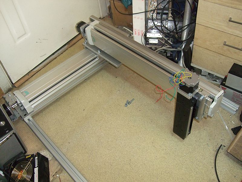

А у меня вот-такой ждёт своего часа:

Karavan

Готовые прикупил по случаю. Они были под сервы. Переделал под шаговики.

Портал Г-образный так и будет, или еще один модуль в запасе есть?

Нет, модуля больше нет. Возможно добавлю рельсовую опору. Она в запасе есть.

Лучше найти еще один модуль... т. к. на Г-образном портале жесткость станка будет гораздо меньше (ИМХО)

Всё обусловлено требованиями к этой самой жёсткости. Запущу для начала, а там посмотрим.
