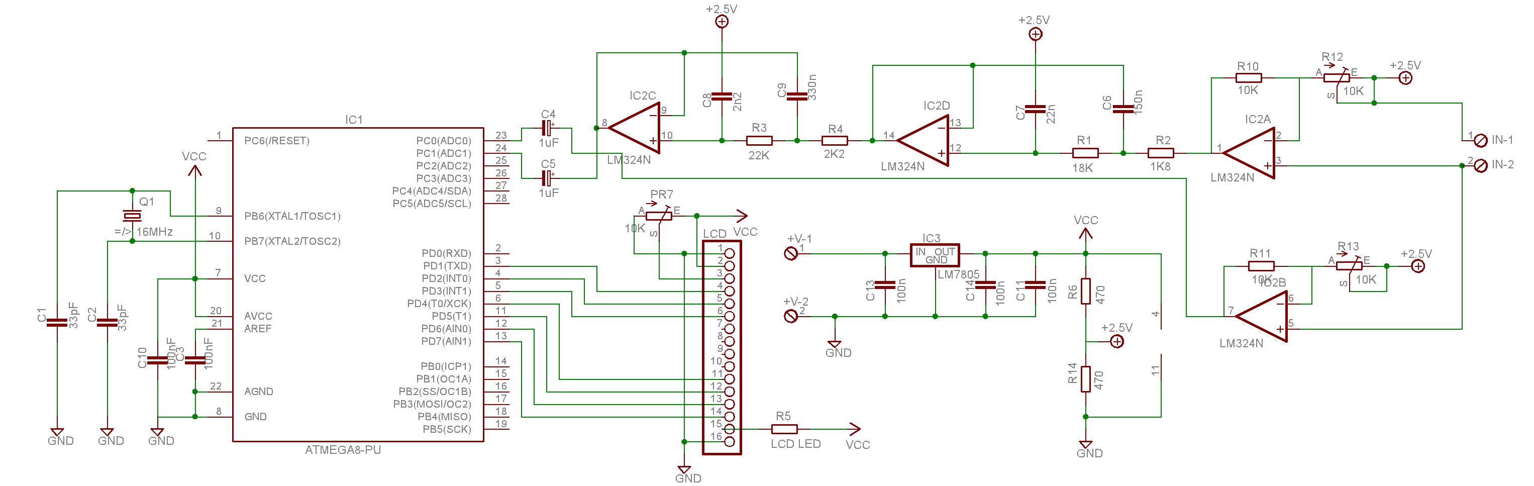

Схема ниже. делаю это http://diy.elektroda.eu/?p=40
программа что то плохо пашет!
Прошиваешь прошивку на экран 16*2 то работают 2 строки по 8 символов
а когда прошивку для 24*2 то работают 2 строки по 12 символов
(48.57 КБ) 879 скачиваний
