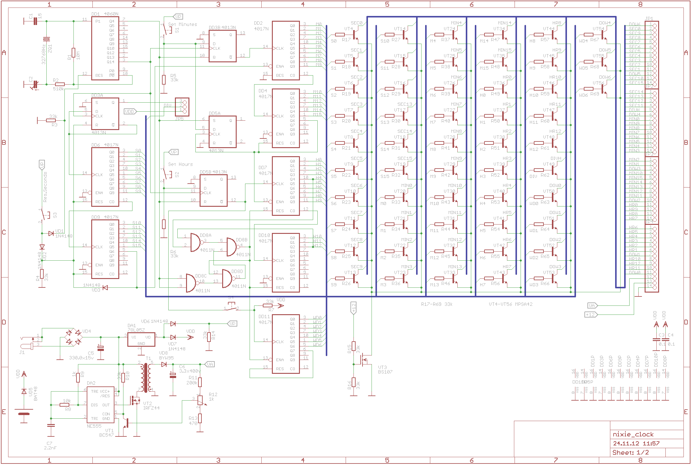

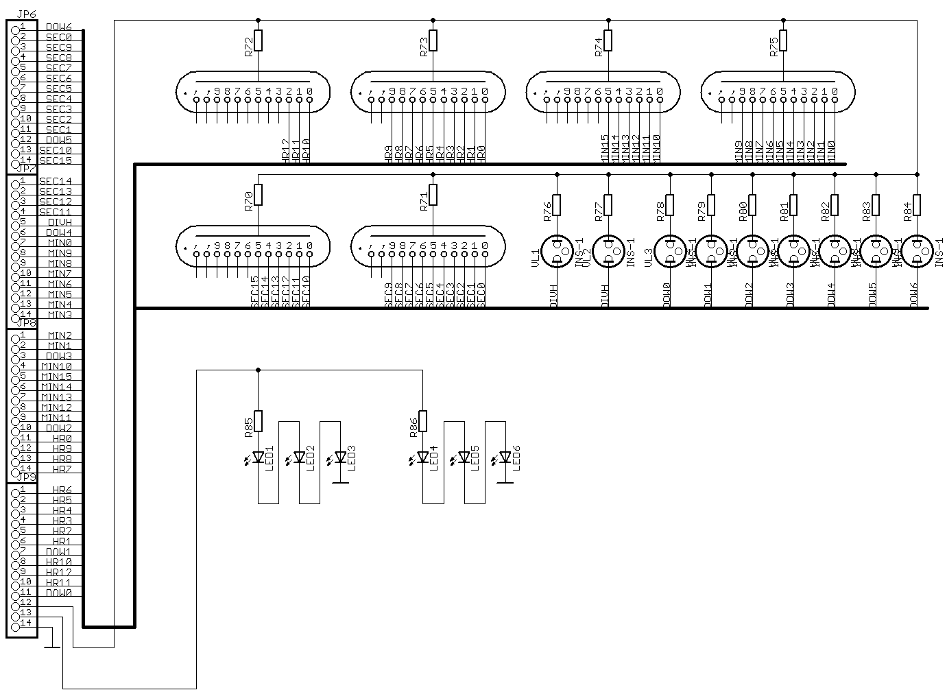

Re: Простые часы на ГРИ
вот что у меня получилось:
Пожалуй, следовало бы написать несколько слов о схеме. Об отличиях от первоначальной конструкции.
Собственно единственное отличие - подавление дребезга контактов установки часов и минут, а также, полный сброс секунд (в оригинальной конструкции секунды можно было установить только с точностью в полсекунды). Попытка сделать не перевод часов при установке минут привела к тому, что часы вообще не шли, поэтому так странно на схеме нарисован DD5A. Называется прошёлся по граблям двухлетней давности. Решение проблемы есть, но не полное. Подавить можно, но тогда при ручной установке времени минуты после 59 перескакивают на 60 и дальше до 99, но при нормальном ходе идут правильно. Или как на приведенной схеме этот узел полностью игнорируется.
Второе, решил добавить "календарь" дней недели DD11. Так как на момент разработки DD5A был занят, то для установки дней недели предполагалась такая процедура: Дни недели переключаются вместе с ручной установкой часов, если держать нажатой кнопку S4 (т.е. надо разом нажимать S2 и S4).
Третье, для удешевления конструкции взамен полевых транзисторов в качестве ключей ГРИ использованы более дешевые биполярные MPSA42. Вопрос другой: а как быть с резервным питанием? Ответ на вопрос транзистор VT3. При отсутствии питания +12в он закрывается и ток с выходов счетчиков через переходы Б-Э транзисторов течь уже не может. Подав же напряжение питания этот транзистор открывается позволяя течь через себя и управляющему току через Б-Э транзисторов MPSA42, и катодному току ГРИ.
Так же для уменьшения площади платы применен преобразователь на 555-м таймере. Параметры трансформатора: Сердечник EFD20 N87 с зазором 0.25мм, первичка 23 витка 0.49мм, вторичка 250 витков 0.12мм.
Колодка JP5 - перемычкой устанавливается режим работы разделительных лампочек (на фото вверху отссутствуют - пока нечего впаять) горят постоянно или моргают в такт секундам.
Ну и для интересующихся есть возможность приобрести готовые печатки

Comrade uldemir, пару вопросов о схеме:
1. Номинал R23 0.33? ohm, kohm?
2. што там за вертикалньи контакт на фото, в схеме его нет?
3. в eagle схеме указонь два диода и резистор но на фотошаблоне они отсутствуют. Я делаю по eagle печатке.
Bear with my russian grammar ^^
1. R23 - 0.33 ohm.
2. Фотография немного отличается от опубликованного. Потому что после изготовления моего экземпляра, заметил как несколько дорожек провести оптимальнее. Поэтому, в PDF немного отличающийся чертёж.
3. А вот выложенный файл в формате eagle отличается от первых двух: и от фото, и от pdf. Там добавлена блокировка кнопок, чтобы не срабатывали при отсутствии основного питания. Описано в самом первом сообщении этой темы (и там же измененная схема).
