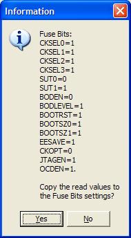

Здравствуйте, повторил конструкцию усилителя, но возникла проблема прошить мк какие фьюзы выставлять при прошивке?
СообщениеДобавлено: Ср ноя 26, 2008 18:12:12
Зарегистрирован: Чт окт 30, 2008 18:12:59
Сообщений: 37
Откуда: Россия, Саранск
Внимание! Запрограммированые фьюзы это те, который установлены в "0".
У 8й меги все фьюзы у меня в "1" :)))
Комментарий к файлу: фьзы Atmega16
