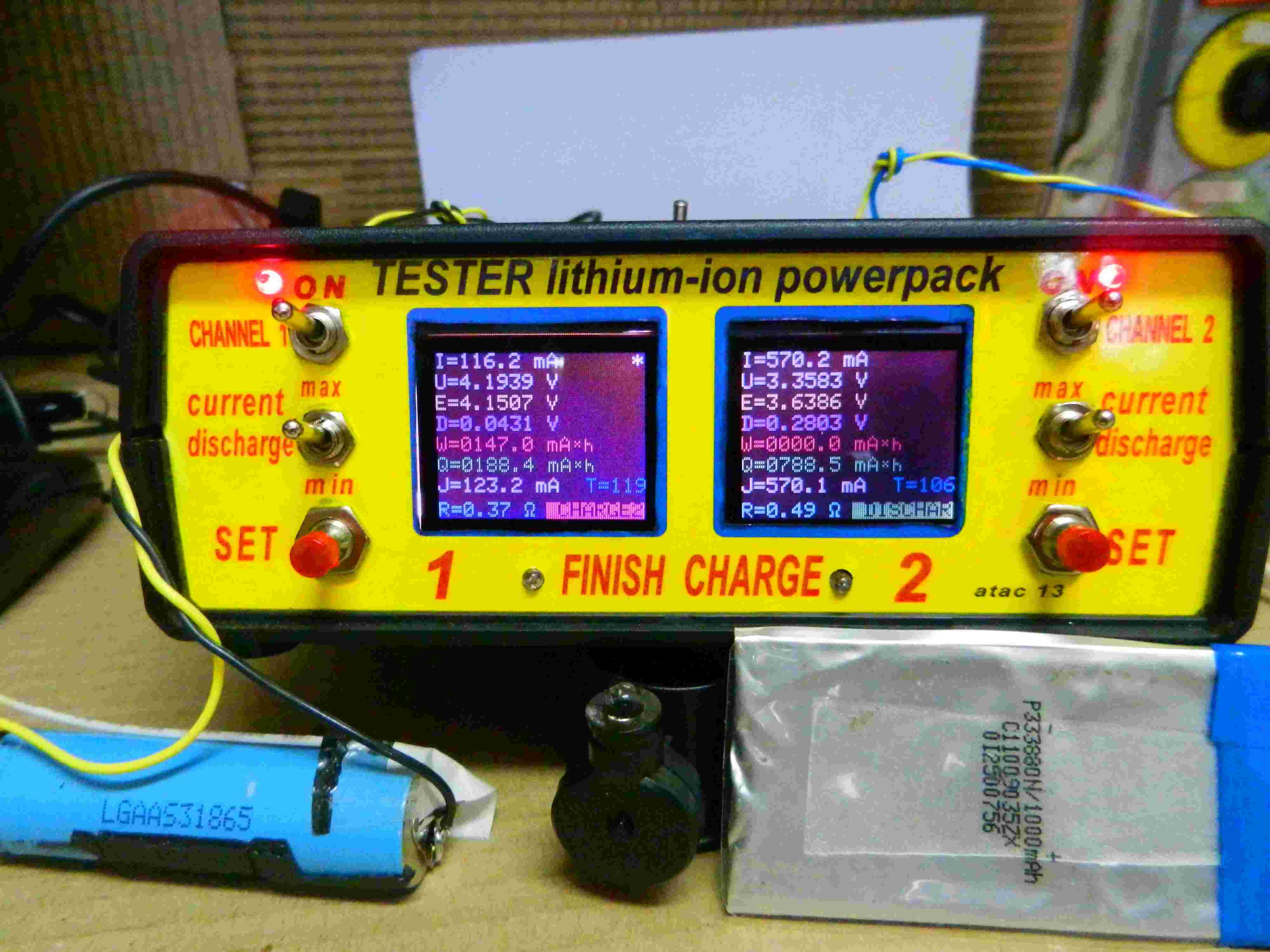

а вот недавно закончил тестер литиевых аккумов,понимаю что не по теме ,но охота поделиться :))
опять же реклама ,может кому и интересно будет....
Комментарий к файлу: лицо
DSCN0584.jpg [238.03 KiB]
Комментарий к файлу: общий вид
DSCN0607.jpg [233.48 KiB]
да чего уж там :)) - да кучи!!!!!!!!!!!!!!!!! предпоследняя моя работка :)))
