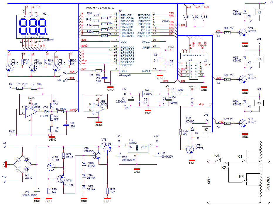

Опишу работу силовых реле. Смотрите схему с реле и разводкой их контактов на транс.( в статье схема размещена сразу после схемы управления)
1. Если напряжение больше 235В, срабатывает реле К1 подключенное к 1 контакту разъема J2, (через ключ на транзисторе VT1) уменьшая напряжение на выходе на 20В.
2. Если в сети напряжение меньше 235 В и больше 200 - все реле отключены. Этому состоянию соответствуют положение контактов нарисованных на схеме.
3. Если напряжение меньше 200В, срабатывает реле К2 подключенное к 2 контакту разъема J2, (через ключ на транзисторе VT2) увеличивая напряжение на выходе на 20В.
4. Если напряжение меньше 180В, срабатывает реле К3 подключенное к 3 контакту разъема J2, (через ключ на транзисторе VT3) увеличивая напряжение на выходе на 40В.
5. При напряжении меньше выставленного нижнего порога (например 155В) отключается реле защиты К4, такое же происходит если напряжение превышает максимальный порог защиты (например 255В). Это реле подключено к контакту 5 разъема J2
Контакты реле К4 включены последовательно с реле К2, т.е. ими включается вся цепочка контактов реле К1, К2, К3. При "нормальном" напряжении в сети, реле К4 включено постоянно. Включение этого реле происходит с задержкой, выставленной из меню.
На схеме есть указан диапазон 160В, но он не используется, это была задумка еще один диапазон ввести, но при этом нужно доделать программу, не сложно но пока отказался от этой задумки.
Схему блока питания Олег привел правильную, трансформатор собственных нужд на 380В. На вторичке при 220В приблизительно 28-30В, к сожалению точно не помню, если нужно то я могу уточнить. Только вместо КР142ЕН5, я поставил L7812 (на 12В вместо 15, можно и L7815) а дальше последовательно по схеме управления еще L7805. Поставил эти стабилизаторы на радиаторы, VT4 тоже. Места хватает, так что не экономил, пусть лучше работают в облегченном режиме. Обмотка для измерения содержит приблизительно 2В, это не критично.
Если нужно еще нарисовать полную схему, могу это сделать но через пару дней. Заодно и укажу там переменку на трансформаторе собственных нужд.

Схема бы не помешала .
Например ,
эмиттеры ключей индикатора - зачем их переключать ? Почему нельзя индикатор прямо на контроллер без ключей?
Реле К4 к выводу -stop ?
А если сделать вместо выпрямителя на ОУ мостик на Шоттки или на Д9 с малым падением , дать на него вольт 5 для уменьшения погрешности и через делитель подать на АЦП ? Тем более , что это нормализатор , а не вольтметр - пара вольт ошибка не особо мешает,
тем более , что она в начале синусоиды и вклад в среднеквадратическое мал .
 Заголовок сообщения: Re: Релейный стабилизатор со среднеквадратичным вольтметром
СообщениеДобавлено: Пт авг 24, 2012 13:16:19
Зарегистрирован: Сб июн 27, 2009 09:50:48
Сообщений: 46
Откуда: Украина, Каменец-Подольский
Да.
Это было сделано для универсальности печатной платы под разного рода индикаторов (общий анод или катод, при этом и транзисторы применяются p-n-p при соответственном включении). На схеме установлены индикаторы с общим катодом, перемычка стоит ЕК-К.
С простым выпрямителем слишком большая погрешность, поэтому и был применен активный выпрямитель на ОУ. При испытаниях, только с диодным мостиком, при сетевом напряжении 130-140 В погрешность была уже 10В.
Постараюсь нарисовать всю схему, но думаю что тут и так все понятно.

А вот и схема. Собрал из тех блоков что у меня были. Делал для себя в OrCad поэтому немного не привычно смотрится. :)
Прикрепил два рисунка, цветной и черно-белый.

Спасибо за описание выбора мощности трансформатора и реле. Также Вы правильно огласили список недостатков данного прибора.
Но о путях их преодаления Вы умолчали. Например, как измерить задержку данного реле, от чего засисит эта задержка и как это учитывать, как в данной конструкции надежно измерить момент перехода тока через 0. Нужно учитывать, что этот прибор уже работает, и желательно не вносить в конструкцию радикальных изменений.
Если Вы собираетесь строить собственный прибор, то здесь можно это обсудить. Но об этом нужно говорить явно - я хочу тиристоры, у меня вот такие мысли и вот такие сомнения, я хочу применить вот такие решения и иду при этом вот на такие компромисы.
Пследнее очень важно осознавть, что всегда есть компромисы. Например данный прибор прост. С учетом того что корпус, реле и силовой трансформатор у автора уже были, то он получился и дешев. При его отладке не была выкинута в помойку кучка горелых дорогих тиристоров. При этом выполняет свои задачи и даже немножко больше.

Да, этот прибор уже работает два года (будет в декабре). Собран он из подручных деталей, что тоже не мало важно на сегодня. Я тоже не раз задумывался что-бы убрать реле и поставить симисторы, но... как Вы сказали, нужен полный контроль состояния симисторов, точно знать что они уже закрыты и только тогда включать нужный в данный момент по логике работы. Пока таких решений я не вижу, вернее их можно найти но все усложняется. Не так уже страшно, что реле переключается при нагрузке, такова его работа, есть же какие-то нормы для его контактов. А вот по цене реле сильно отличается от симистора :)
По поводу включения без разрыва сети. Я встречал схему в которой было три трансформатора с включенными вторичными обмотками последовательно, при этом оставалось включать только первичную в нужный момент. Ну тут точно можно включать уже и симистором не боясь услышать их "бах". Но тут свой компромисс - трансформаторы то ведь тоже дорогие а тут их аж три. Но скажу честно, я именно на таком варианте все больше останавливаюсь. Дело в том, что я хочу запитать всю квартиру от этого стабилизатора, чего нет в данной ситуации. Но пока это только планы.

Время включения и время выключения реле (они разные) - как правило можно узнать из паспорта реле (предельное и типовое значения). Реально время зависит от напряжения питания самого реле и от способности ключа (dv/dt), время выключения - от ключа и шунтирующего диода. Корректно контроллировать моменты выключения и включения реле в данном приборе не имеет смысла (удорожание и усложнение схемотехники), проще контроллировать ток в цепи симистора :), - трансформатор тока + синхронный выпрямитель + компаратор на заданный ток, - имеем 1 при токе выше порога (тока удержания симистора) и 0 при токе ниже порога, через ИЛИ свести на 1 вывод контроллера и включать симистор только при наличие 0 от датчиков тока, - так, навскидку. По реле, - улучшить контроль можно увеличив число реле (избавиться от переключающих контактов), что даст при правильной работе ПО время переключения 2 мс на нормальных реле. ПО должно учитывать время выключения одного реле и время включения другого, при возникновении "провалов" менять задержку междя отключением/включением реле.
Если делать стабилизатор на большую нагрузку, - он дешевым не получится. Нужно учитывать большую индуктивность трансформатора и очень хорошо оптимизировать код контроллера хоть для реле (иначе сплавляются контакты на раз, не считая "провалов"), хоть для симисторов (обязательно ставить датчик тока, хотя бы один). Еще можно "пропускать" один период входного напряжения как паузу при коммутации, но не все оборудование это допускает. Либо использовать "подкачку" трансформатора на время переключения от дополнительного преобразователя (он работает 1 период, сильно не будет греться) с большим выходным соспротивлением, но расчитанным на полную мощность нагрузки, что снова ведет к приличному удорожанию, хотя и на выходе разрывов синусоиды вообще не будет (в реальности - порядка 2 мкс есть), но ПО будет очень сложным.
Собственный прибор строить не буду :), хватит уже, высказываю свое мнение и свои проблемы при "строительстве", какие были.
Три трансформатора, - если неправильно коммутировать первички, бах тоже случается. Трансформатор переключать тоже корректно надо, индуктивность никуда не девается а ток во вторичной цепи течет всегда.
Как я понял, Вы такой прибор уже конструировали? Если Вам не трудно, можете поделиться схемой контроля тока в цепи симистора?

Я же писал, трансформатор тока + синхронный выпрямитель для точности. Довольно дешево выходит.

Спасибо за идеи
http://vintehno.at.ua/news/stabilizator ... 12-03-16-3 - а вот и коммерческое продолжение проекта. На тиристорах. С датчиком тока. Все пальцато и за деньги. И это писал не я :)
Автор даже ссылку сюда не кинул, хотя стянул даже стиль статьи. Управление тиристорами добавил он. Судя по схеме он использует пропуск периода (пол периода) для надежного закрывания тиристоров. Датчик тока похоже используется только для измерения мощности ну и тока естественно. Судя по дополнительному измерительному трансформатору и принцип измерения для поддержания выхода там другой. Там меряется выходное напряжение для управления.
