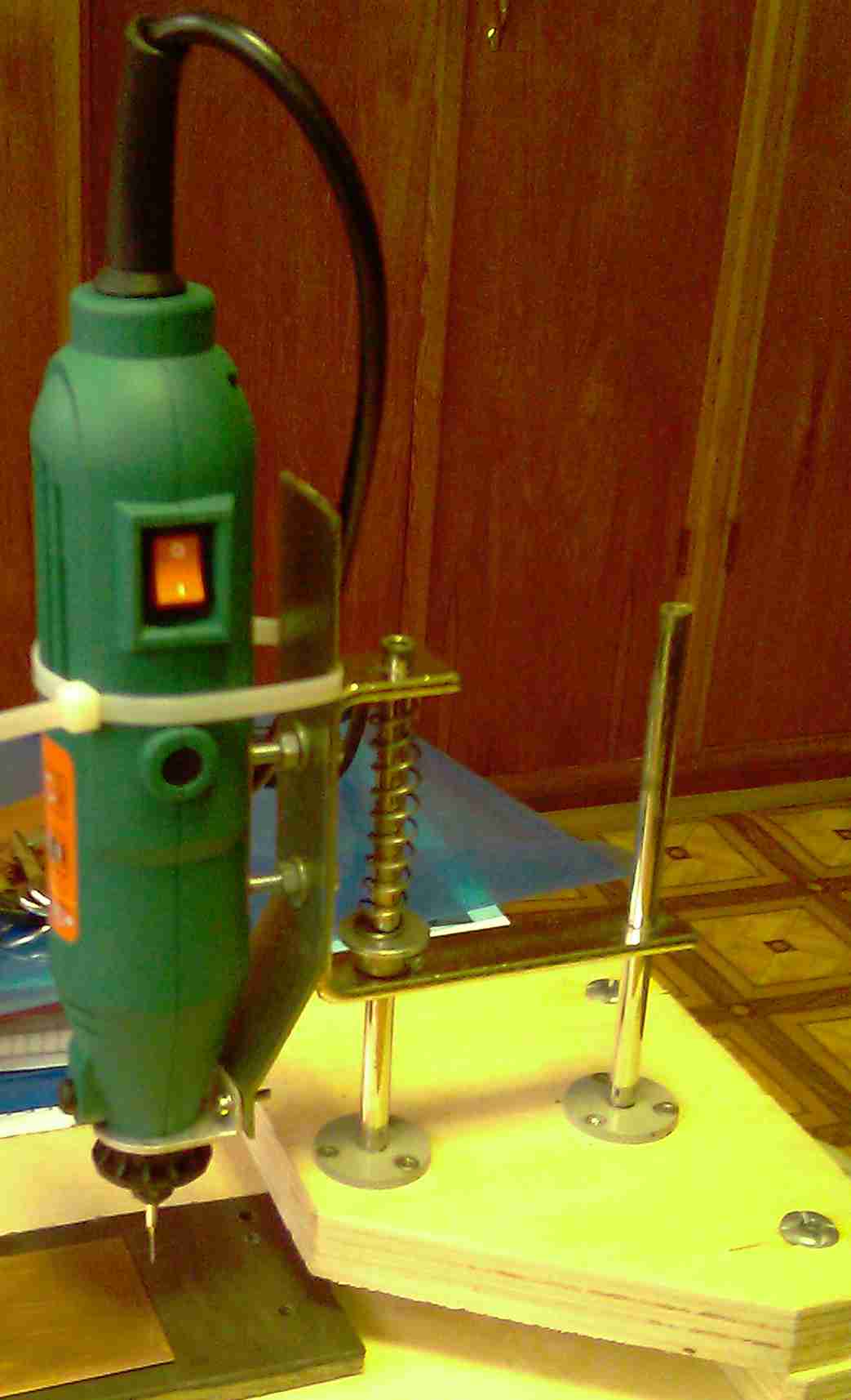

8) Хвастаюсь :music:
Это приспособы "вчерне". Просто для начала. Будут доводиться (наверное) для большего удобства
Примерно в таком "стиле" будет мешалка-вращалка, печка-жарка-сушилка, всё конечно топорно, но рабочее и люфты минимальные. В общем пока устраивает.
пысы: Пришёл Денситутонер, сетка, ракельная резина, белая маска - в шприцах, когти белыми не будут :) протечек нет. Млин суббота а всё для опробования на работе :))) На работу хочу! :))) :))) :)))
