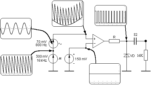

Как видно из материалов этого топика, схема "Осцилографа-приставки к телевизору" интриговала многих, но мало у кого получился приемлемый результат…
Поэтому я решил разобрать подробно здесь принцип её работы, поскольку в том виде, в каком её пытаются сделать в настоящее время, эта приставка может быть просто неработоспособна по двум причинам. Первая из них заключается в том, что приставка изначально была разработана под германиевые транзисторы p-n-p-типа, а выполняют её сейчас на кремниевых транзисторах n-p-n-типа, фактически не изменив режимы работы самого ответственного узла приставки.
И второе, как мне настойчиво представляется в последнее время (но я ещё не проверил), приставка по исходной схеме в связи с переходом на кремниевые транзисторы n-p-n-типа и изменением полярности питающего напряжения, формирует полный видео-сигнал, инверсный по полярности по отношению к тому, который необходим на линейном входе современного телевизора.

Теперь представим себе, что мы поставили телевизор на бок (или развернули отклоняющую систему), так, что луч на экране движется снизу вверх, а строки сменяют друг друга слева направо, и собрали на микросхеме аналогового компаратора следующую схему:
где в качестве опорного используется пилообразный сигнал положительной полярности величиной
(для определённости) 300 мВ и частотой 15625 Гц, причём нарастание этого сигнала происходит
синхронно с движением луча по строке снизу-вверх, а быстрый спад - синхронно с обратным ходом
луча.
Теперь подадим на второй вход компаратора сравниваемый (медленно меняющийся по сравнению с частотой строчной синхронизации) синусоидальный сигнал на уровне постоянной составляющей
150 мВ (середина амплитуды пилы). При этом двойная амплитуда синусоидального сигнала не превышает размах пилы и составляет (для определённости) 200-280 мВ.
На выходе компаратора будем наблюдать прямоугольные импульсы, длительность которых
промодулирована пропорционально амплитуде медленно меняющегося синусоидального сигнала
То есть, это фактически ШИМ-сигнал.
Если этот сигнал продифференцировать (пропустить через дифференцирующую RC-цепь с малой постоянной времени), то получим на выходе короткие импульсы (т.н. видеоимпульсы), причем те из них, что отрицательной полярности, совпадают по фазе с импульсами строчной синхронизации, а те, что положительной полярности - расположены на разной длине от начала прямого хода луча.
Причем расстояние от начала хода луча пропорционально амплитуде медленно меняющегося синусоидального сигнала.
Если эти импульсы теперь подать на видео-вход телевизора (обеспечив при этом и синхронизацию по кадрам), то на экране сформируется фактически осциллограмма входного сигнала, состоящая из засветок на прямом ходе луча, находящихся на разной высоте по вертикали, причем эта высота пропорциональна действующей в этот момент амплитуде исследуемого сигнала.
Вот таков основной принцип формирования изображения осциллограммы в обсуждаемой здесь
телевизионной приставке.
Но в её схеме явно нет двухвходового компаратора (с которым она в принципе работала бы гораздо
лучше! :)) ). Так что, как рассмотренный здесь принцип был реализован в конкретной схеме приставки -
рассмотрим в следующем посте.

Поскольку схема приставки разработана в годах весьма бородатых (самая древняя, известная мне, отечественная ссылка - В. Крапивников “Осциллографическая приставка к телевизору” — “Радио”, 1968, № 4, с. 55,56, а говорят, был и ламповый её вариант!), то это наложило свой отпечаток на её схемотехнические решения.
И на принципиальной схеме конкретного варианта приставки это вполне логично отразилось следующим образом.
Так как в качестве опорного в наших рассуждениях использовался пилообразный сигнал положительной полярности величиной (для определённости) 300 мВ, то он фактически содержал постоянную составляющую величиной 150 мВ.
Таким образом, в рассмотренной нами ранее схеме с компаратором:
можно, не теряя основного принципа работы, перенести источник постоянного смещения величиной 150 мВ на опорный вход компаратора, а источник пилообразных импульсов - включить в цепь медленно меняющегося синусоидального сигнала, но при этом пилообразные импульсы следует инвертировать.
Таким образом, на втором входе компаратора будет сформирован сигнал, представляющий собой сумму постоянной составляющей величиной 150 мВ в составе пилообразного сигнала со спадающей теперь амплитудой, самого пилообразного сигнала и медленно меняющегося - исследуемого синусоидального сигнала.
Сумма этих сигналов будет сравниваться теперь компаратором с постоянной опорной величиной в 150 мВ, что, по сути, позволяет нам использовать не двухвходовый компаратор, а пороговый элемент!
Осциллограммы, приведённые ниже, показывают, что в результате получаются видео-импульсы, формирующие осциллограмму исследуемого сигнала в точности, как и в схеме с компаратором, где пилообразный сигнал был использован в качестве опорного.
В обсуждаемой нами приставке роль такого порогового элемента играет усилитель на транзисторах Т2, Т3, Т6 (по схеме оригинала).
Собранный в оригинале на германиевых транзисторах, этот усилитель имеет порог открытия порядка 0.2В, после которого он фактически срабатывает, как и обсуждаемый нами ранее двухвходовый компаратор, поскольку имеет высокий коэффициент усиления (50000-100000) и введённую через конденсатор С6 (8 пФ) положительную обратную связь по высокой частоте, что улучшает фронты формируемых им импульсов.
Желающие также могут проверить результат:
PilaDn.rar [19.52 KiB]
- проект Electronics Workbench 5.12 Pro, из которого взяты представленные выше графики.
Чтобы показать идентичность результата обоих способов формирования ШИМ-импульсов, на следующих графиках они приведены в сравнении:
Таким образом, очевидна первая причина, по которой оригинальная схема может не работать при воплощении её на современных кремниевых транзисторах n-p-n-типа: порог срабатывания усилителя на германиевых транзисторах составляет величину порядка 0.2 В, для усилителя, выполненного по той же схеме на кремниевых транзисторах, порог составит величину порядка 0.6 В. Поэтому следует либо уменьшать значения резисторов в цепи смещения входа усилителя, увеличивать амплитуду пилообразного напряжения, включая её постоянную составляющую, либо вводя в схему дополнительный источник для регулировки порога входного усилителя.
