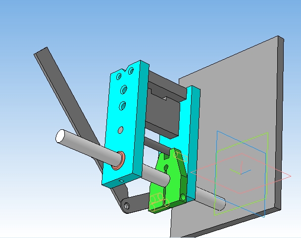

Семенчук Виктор Степанович Изображение который добровольно взялся сделать чертежи, и таки сделал, огромное спасибо ему, их можно посмотреть в файле sverlilka.pdf http://radiokot.ru/forum/download/file.php?id=126196. источник в "Компасе" можно получить у него же.
Собственно устройство состоит из 13 частей, колличество которых можно легко сократить до примерно 9-10.
Материалом, для изготовления большинства частей может служить даже плотное дерево. Основные узлы вырезаны из какой-то дюралевой панели, толшиной 8 мм, и скреплены винтами 4мм как видно на фото. Последние, для эстетики, позже были заменены на "потайные". Конструкция получилась на удивление прочной и легко реализуемой при помощи простого, элементарного слесарного инструмента.
Саму конструкцию можно разглядеть как на фото, так и на 3D чертежах.

Вот фотки прототипа, не помню с какого сайта, толи с е-спец, толи с паяльника,
borodach должен знать, я его там видел на форуме :)) если сам спомню, выложу ссылку
но мне кажется расстояние от сверла до направляющего штока маловасто, я себе его увеличил, иначе большие платы не посверлишь
