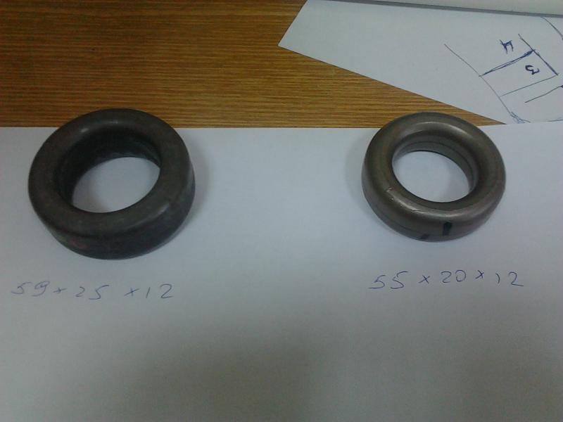

Также вопрос про альсиферовые кольца. Маркировка не соответствует приведенным цветам.
У одного одна синяя полоса. Магнитная проницаемость 30.
У второго одна серо-серебристая полоса. Магнитная проницаемость 80.
Подскажите, чему они соответствуют? Можно ли их использовать в последовательном соединении для сглаживания импульсов на частоте 22 кГц? Цель - использовать в инверторе в качестве дросселя перед НЧ трансформатором, на который идет нарезка синуса. Токи первички до 150 А - обмотка будет толстой. Индуктивность в сумме нужна в районе 50 мкГн. Размер кольца 73*47*32 (D*d*h).

Ну, откуда там взялась такая маркировка и такие обозначения,... это к автору сообщения. :dont_know:
(возможно из ооооочень древнего справочника)
Потому как "стандартная" маркировка следующая :
(для общераспространённых колец)
ТЧ-90 синяя
ТЧ-60 чёрная
ТЧК-55 красная
ВЧ-32 белая
ВЧ-22 зелёная
ВЧК-22 жёлтая
Одна полоса - буква "П" опосля цифр (для проводной связи)
Две полосы - буква "Р" опосля цифр (для радиоаппаратуры)
ТЧ - тональная частота
ВЧ - высокая частота
Третья буква "К" - компенсированный коэффициент магнитной проницаемости (термокомпенсированный)

Похоже, все стало понятно. Одна пара колец - это ТЧ-90 (синяя полоса). Как я понимаю, для 22 кГц не пойдет? :( А другая - ВЧ-32 (белая полоса). Но была так нарисована, что кажется блеклой серо-серебристой. Видно, на краске сэкономили. :) По магнитной проницаемости полное совпадение с небольшим расхождением и погрешностью расчетов.
