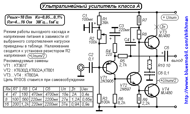

Вот собрал накануне. И у меня возник вопрос: можно выходные транзисторы заменить на 2т808а? Вроде кт803=кт805=кт808.
А кто-нибудь собирал его? (точнее этот усилитель) :P

Блин картинку забыл дать. И еще какой мощностью динамики должны быть у него. :idea:

в принципе, можно. пробуй, я думаю, на такой схеме ты не заметишь изменения качества :))

Можно. КТ908 -ещё лучше
Ну наверняка не меньше, чем мощность уся (10Вт).
Минут 10 сидел смотрел на схему, но так и не понял откуда берется постоянная составляющая базового тока VT2 (эмиттер-коллекторный ток VT1) :cry: . Мудрые коты, помогите...

Коллекторный ток VT1: минус - R6 - к-э - R5 - плюс на средней точке VT3, VT4 :)

Ну я так и думал (только предполагал обратное напрявление тока).
Т.е. выходные транзисторы помимо усиления выходного тока еще задают рабочую точку Uпит/2. Иными словами, VT3 и VT4 питают VT2, который, в свою очередь, управляет ими по переменному току?

С5 шунтировать не надо пленочником на 220-470нф ?
и можно поточнее про качество звука ? с чем можно сравнить ?

Чё собирать вздумал? Мощность можно увеличить пропорционально увеличив емкость кондера с3 уменьшив р4. Сравни с TDA2003 + к174ун7=хороший звук. :))) :))) :))) Я не шунтировал. Хочешь шум уменьшить? :?

Я собирал этот усилитель. На импортных транзисторах. Звук супер! Мне очень нравится. Только, греется очень сильно! Питание раздельное, транс только один. 23.5 вольта 1.9 (стабилизированное) емкости 15000 в каждый канал. Верх мне очень понравился. Только инфраниз почему то есть-может ошибаюсь. ВСЕХ С НОВЫМ ГОДОМ И УСПЕХОВ ВО ВСЕХ НАЧИНАНИЯХ!!!!!

Собирал на отечественныых комп. первый раз включил подал + 15втольт. нифига...не ... работает...ик.. :)))
резистор на 180ом греется зараза...

Я собирал 2 штуки таких усилителей. Ставил и КТ803 и КТ808 и КТ805, всё работало отлично, и не сильно грелись транзюки. Радиаторов то кадровой развертки 3УСЦТ хватало вполне.

Схемка, конечно, примитивная, но звучать может неплохо... Главное, менее критична к монтажу (от ошибок, к примеру, разводки общего провода, искажения возрастут незначительно). Если ещё попробовать в варианте с обратной связью по току - должно получиться супер! Сам собираюсь пробовать нечто подобное, но на более линейных транзисторах... Мощность, рассеиваемая транзисторами, конечно, не маленькая (раза в полтора больше выходной), но сейчас это не проблема, использовать для выходных транзисторов процессорные кулеры - и никакого перегрева!
