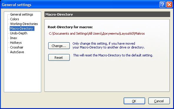

Sub писал(а):
1. При запуске открывается окно малого размера, когда сворачиваю на панель задач, а потом из панели задач запускаю - открывается нормально, на весь экран. Где, что надо установить, чтобы сразу при запуске открывалось на весь экран?
Я на Win XP сразу клацнул по иконке SL 6,0, на рабочем столе, правой клавишей мышки, в свойствах/окно/Развернутое на весь экран и все ОК.
Sub писал(а):
2. Прописываю директорию макросов, библиотека появляется. При каждом новом запуске приходится вновь прописывать путь к папке макросов, хотя путь прописан - вижу директорию, а запуска библиотеки нет. Только когда вновь прописываю путь, тогда появлется библиотека. Я что-то не так делаю или крякушка плохая?
Да не сохраняет настройки папки хранения макросов. Решил врукопашную :). Запустить прогу клацнуть Options, выбрать Gener Settings, Macro-Directory и посмотреть путь. Во вкладке в окне путь на моем компе он C:\Document and Setting\All Users\Документы\Layout60\Makross Можно в папку Makross скопировать свои макросы, а можно вручную прописать нужное место. на своем примере, в папке C:\Document and Setting\All Users\Документы\Layout60 лежит файл LAYOUT60.INI в нем заданы пути папки макросов. Я, например прописал так
Makro=C:\Program Files\Sprint-Layout60\Makros
MakroOrdner=C:\Program Files\Sprint-Layout60\Makros\USER
И все работает на моем компе. С портабл SL 6.0 это не прокатывает так как прога, при запуске LAYOUT60.INI только по пути C:\Document and Setting\All Users\Документы\Layout60 ищет, прогу нужно отучить от этого, пока только остается каждый раз настраивать путь к папке при каждым запуске.

vano11 писал(а):
Я этот файл на предидущей странице в сообщение вложил, на рапиду лазить не надо.
Да, я раньше скачал, чем здесь увидел. Так, что уже он есть. :)
Правильно. А я сразу и не сообразил, полез в дебри. :oops:
пока только остается каждый раз настраивать путь к папке при каждым запуске.[/quote]
Я тоже потанцевал с бубном. Выход пока один - прописывать каждый раз. Но, что интересно, директория в General setting сохраняется. :shock:
