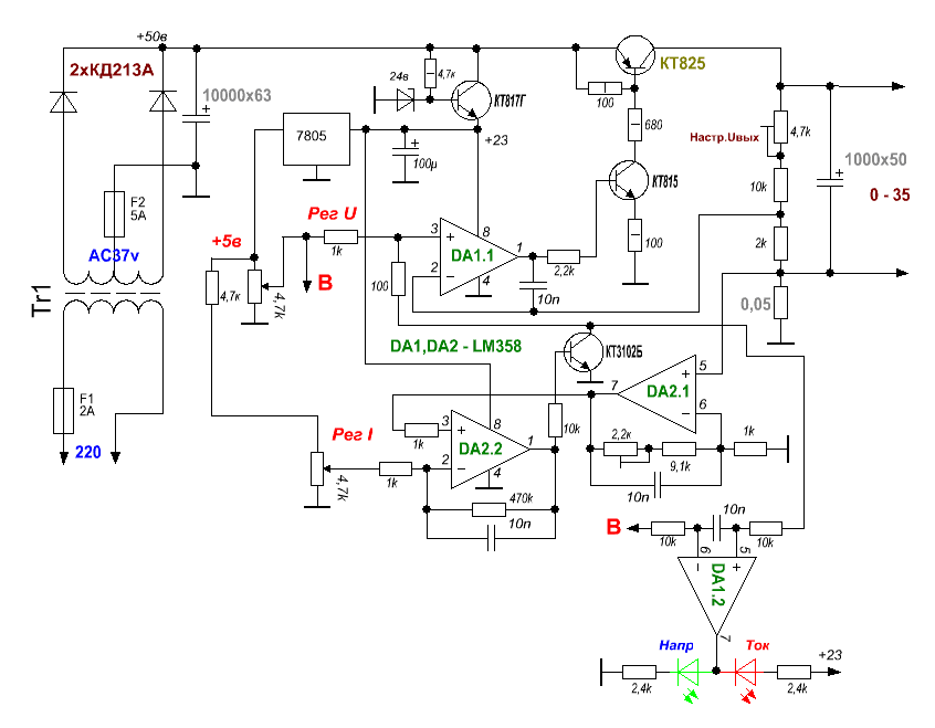

Да можно ничего и не переделывать, а сразу сделать так. Преимущества схемы очевидны.

FOLKSDOICH писал(а):Да можно ничего и не переделывать, а сразу сделать так. Преимущества схемы очевидны.
Описание работы схемы и номиналов элементов имеются?
Возможно ли поднять выходное U, повышением входного ~ U? У меня транс имеет 2х37в и намотан (пэтв - 2, d - 1.06 mm), схема такой примет?

С твоим трансом на выходе выпрямителя будет 50 вольт, для 7815 это слишком. Придется использовать дискретный стаб на транзисторе. На микрухи(358) больше 30в подавать нельзя, а выпрямитель можно сделать так, с твоим трансом.

FOLKSDOICH писал(а):С твоим трансом на выходе выпрямителя будет 50 вольт, для 7815 это слишком. Придется использовать дискретный стаб на транзисторе. На микрухи(358) больше 30в подавать нельзя, а выпрямитель можно сделать так, с твоим трансом.
А если я запаралелю две обмотки и в итоге подам на схему 34в постоянки (падение U на диодном мосте), 358 микрухи заменю например 25в на плечо, 7815 можно заменить дискр стаб! Получится сие?

Уже всё получилось:

Глянь на вопросы в схеме!

Ещё вопросы?

FOLKSDOICH писал(а):Ещё вопросы? про БП.jpg
Хорошая схема сразу двух зайцев,
во первых отличный блок питания
во вторых при 50 вольтах на входе и пяти вольтах КТ825 на выходе можно яичницу жарить. или даже чай скипятить. :)))

А вот про яичницу с чаем я не виноват. Можно дополнить предстабилизатором впоследствии при необходимости, но для начала и это хорошо. Поэтому сейчас строю импульсник.
Светодиод "Ток" - сопруху 2.4к, садить на эмитер КТ817 ? или на доп питание + 15в ?

Сообщение FOLKSDOICH »
На эмиттер 817, виноват, не исправил. И не забудь для него радиатор.
