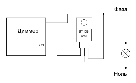

Всем привет!Подскажите как правильно подключить симистор в двухпроводной схеме включения?А то в статье как-то неопределенно про это написано!!!

Как неопределённо? Определённей некуда, просто внимательней, вот как на картинке
1.GIF [3.71 KiB]

Ant-RG,включил по предложенной вами схеме:лампа не светит и не управляется ,зато быстро мигает светодиод?В чем может быть загвоздка(подключал BT138-600E)???

Частота мигания герц 5? Прошейте еепром, тиня ждёт кода пульта, с пультом может быть не всё ладно потому прошейте еепром и при включении не зажимайте кнопку, транзистор не ставте пока не засветите лампу.
Если есть осциллограф посмотрите что выводе 8 тини творится относительно выв. 20 но у меня осцилла небыло и нет пока :)

Так как на картинке, определённо работать не будет. С заведённым на фазу управляющим электродом, но , даже если подсоединить как положенно, всё по двух проводной схеме не работает. включается и соответственно питания на схеме больше нет! Если я не прав , поправте меня.
В трёх проводном включении работает превосходно, жалко использовать не получается (провода уже проложены), немного не удобно что приходится очень резко нажимать на кнопку пульта, иначе не срабатывает!

Поправляю. Я собирала - работает превосходно!
Центральный вывод симистора вниз по схеме, а управляющий - (третий слева по счёту) к контролеру. Всё работает :))) . Не забудьте только eeprom прошить. Проблем при первом включении меньше будет :kiss:
А вот картинка и вправду неверная! :music:

После долгих танцев возле костра у меня тоже всё таки заработало и по двух проводной схеме, хотя первое включение происходило очень тяжело.
а вот eeprom я вообще не шил.
А вообще Автору спасибо! и описание работы и разработано - всё на высоте! (не первую его конструкцию собираю)
