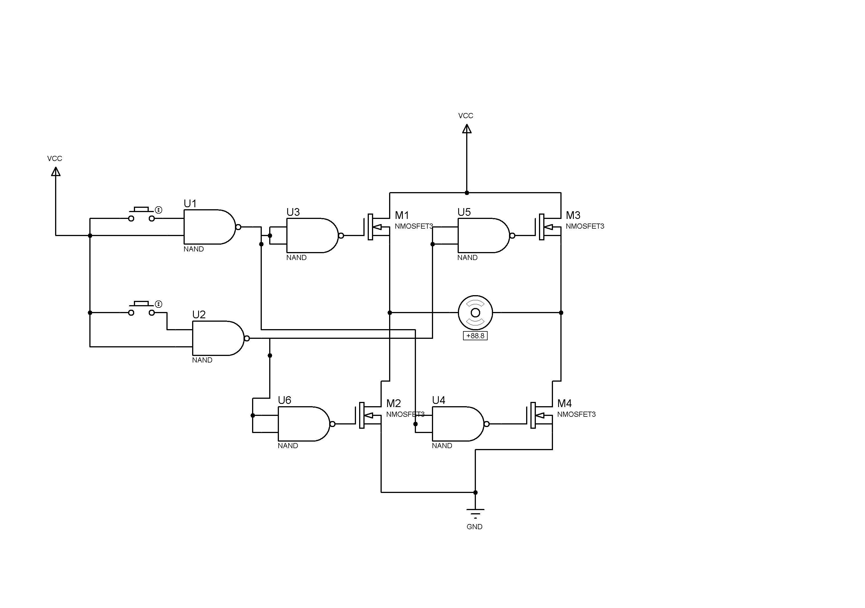

Собрал мост по схеме, а двигатель не крутиться.
микросхемы 561ла7 мосфиты IRF510
двигатель какой то на 5 вольт
Подскажите схему рабочего моста.

Конечно, не будет крутиться. В каждом плече надо ставить КОМПЛЕМЕНТАРНЫЕ- то-есть взаимно-противополжные транзисторы- например, в верхнем плече N-типа, в нижнем- Р-типаА в другой половине моста- наоборот, поменять их местами. Есть схемы на нашем сайте.

Ваша схема, увы, работать не будет, потому что и в верхних и в нижних плечах N-канальные MOSFET транзисторы. В такой схеме верхним ключам нужно напряжение выше чем Vcc
Вам нужно использовать или P-канальные ключи в верхнем плече или бустер управляющего напряжения (отдельное питание)
Для начала почитайте про принцип работы MOSFET ключей вообще (у того-же Хоровца и Хилла)
Рабочие схемы H-мостов:
разные типы ключей
http://www.openservo.com/moin.cgi/Schem ... ematic.pdf
http://www.cadvision.com/blanchas/hexfet/np-s.htm
один тип и бустер
http://www.armory.com/~rstevew/Public/M ... h-brdg.htm
существуют специальные драйверы для H-мостов, некоторые, для ключей одного типа, содержат в себе бустер, как например здесь:
http://www.parallax.com/dl/docs/cols/nv ... l/nv52.pdf
(СэрМурр - вторая половинка моста не зеркальная а такая-же :-) )

Спасибо за ссылки. А такая схема будет работать хотелось бы удостовериться прежде чем собирать .

Тоже нет. Начнем с того что на входах где кнопки - если кнопки не нажаты то вход в плавающем состоянии, во вторых выходные каскады не будут правильно управлять затворами ключей. Начните с готовых схем, и разберитесь как они работают.

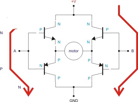

Здравствуйте, помогите, пожалуйста, разобраться:
Собрал H -мост по этой схеме, подключил к мк, запитав все через
блок питания компа -не заработало, решил поменять плюс и минус питания H-моста местами - моторчик закрутился. И вот вопрос, а эта схема правильная?

именно эта схема рабочая. При смене полярности работать не должна. Может всё-таки напутали что с транзисторами?

Считаю, что схема не правильная. При включении, откроются все транзисторы, и сгорят. Базовые токи ни чем не ограничены. К.З. получится, да и только.
Так правильнее будет
(36.5 КБ) 3275 скачиваний

Я тоже согласен с Microtech. +1 :idea:

Я вот собирал по первой схеме(и добавлял сопротивление на базу) не заработало, поменял полярность - моторчик закрутился и я вот все никак понять не могу, можно ли подавать на эммитер npn транзистора +?Только в этом случае у меня заработало, такое бывает вообще? :)

Microtech писал(а):Считаю, что схема не правильная. При включении, откроются все транзисторы, и сгорят. Базовые токи ни чем не ограничены. К.З. получится, да и только.
Ничего не сгорит, т. к. открыт будет только один переход и ток базы ограничивать не надо. Схема правильная, а вот почему работает только при неправильной полярности :shock:

Все неправильно. Переходы эмиттер-база верхнего и нижнего транзистора соединены последовательно, и ток через них будет протекать в прямом направлении. При напряжении питания больше 0.5-0.7 вольта транзисторы начнут открываться (все 4). При дальнейшем увеличении напряжения питания ток баз будет расти. Для источника питания это равнозначно двум последовательно включенным диодам. Дополнительно потечет и коллекторный ток, еще больше согревающий pn переходы. Ток и температура начнут расти лавинообразно, 2 транзистора сгорят точно, 2 других повредятся непредсказуемо. Дымовуха эта схема и нагревательный прибор, но не мост для электропривода. :o

Microtech писал(а):Все неправильно. Переходы эмиттер-база верхнего и нижнего транзистора соединены последовательно, и ток через них будет протекать в прямом направлении. :o
Вот это да..., а я думал что такая схема называется встречно-параллельной. :)) :)) :))
Раскажи всем ещё раз, как два встречно-параллельных перехода будут открыты одновременно

fedyaok писал(а):Раскажи всем ещё раз, как два встречно-параллельных перехода будут открыты одновременно
А разве ток не пойдёт по пути: Эмиттер - база верхнего транзистора, а потом база - эмиттер нижнего?

Microtech и fedyaok вот я специально приду домой вечером и на макетке проверю обе схемы (у меня есть несколько кт814-кт817 которые не жалко спалить), уже интересно стало :))) Зачем спорить, если можно проверить?
SeregaT писал(а):А разве ток не пойдёт по пути: Эмиттер - база верхнего транзистора, а потом база - эмиттер нижнего?
Пойдет, было такое, когда первый раз собирал схему на биполярных транзисторах! Представьте транзисторы по-простому - как два встречных диода, забейте пока на то, что это транзисторы.
