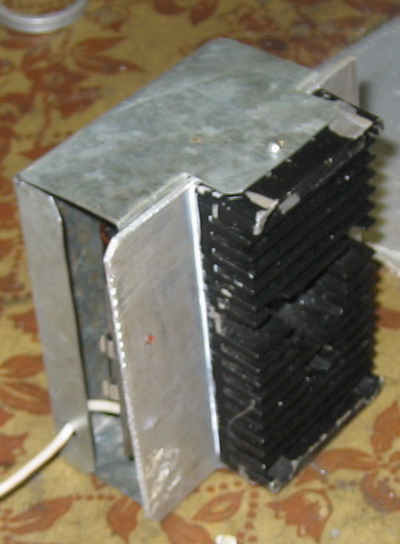

LM2576 преобразователь 24в->12в 15а
вот собрал девасы по схеме данной еще Соболевым на сайте мастеркита, все работает замечательно, только вот резистор(датчик тока перегрузки) не занаю как рассчитать , пока ставлю 2х1ом 2вт в паралелном вкл но не срабатывает- от кз и перегрузки пока спасает предохранитель, подскажите как рассчитать номинал резистора.
заранее спасибо.
______________
описание и схема в архиве и рисунок печатки в сплане
заранее спасибо.
______________

нуу собсна трщ соболев писал в статье, как подбирается этот резюк
начинаете с малого номинала, выясняете ток к/з на этом номинале и плавно увеличиваете сопруху до срабатывания защиты от к/з на нужном пределе. Я так полагаю, что сопруха ета должна иметь номиналы чтото типа 0,22...0,33Ом. Попробуй
путь наименьшего сопротивления проходит по пути наитолстого провода (с) Сергей Соболь

Мож я непрально в статье написал... хызы..
надо начать с МАЛОГО номинала и УВЕЛИЧИВАТЬ. начни с 0,1Ом и увеличивай. Если сопруха будет 0 Ом, то ток защиты будет равен току микры (3А). Увеличиваешь сопруху - часть тока микры проходит через транзюк и выходной ток увеличивается.

спасибо попробую,
уже пробовал в паралель 4х1ом
но при 10А нагрузки (старинный 2х ватнй резистор 2% 1ом) воду в стаканчике из под егурта кипятит за минуту, а вот отсечки не добился,) счас магазин сопративлений забацаю)
только вот вопрос про необх мин мощьность сего резистора, обязательно ли 2вт может для гирлянды(паралельной) и млт-0,5 хватит?
спасибо!

Если уверен в отсутствии ошибок в монтаже - закороти этот резистор нафих совсем, отсечка будет на трех амперах. Если отсечка есть - значит усё хоккей. 0,1Ом не пробовал? размотай спираль от нагревателя, сделай проволочную сопруху.
Сколько транзисторов посадил? один? или два в параллель?
Мощность резистора считай из соображений тока через него (3А)

пробовал и 0,1ом и 0,3ома С5 резисторы 1% ные
чтото на отсеку похожее есть но...
вообщем появляется звук чтото типа дребезга при разных резисторах (защиты)при разном токе, но ток остается константным.
типа если 10а то они и с дребезгом 10а и не более, хотя по рассчетам нагрузка на 15.
изначально в конструкции было 2 млт-2 1ом в паралели(в сумме 0,5Ом)
и еще- беру резюк 1ом 2вт 2% (старинный) выход устр расчитан на 13,4в . а ток получается всего 8..10А вместо 13А!
может будут какие коменнтари на сей счет.

а при срабатывании защиты от козы ток в нагрузке будет равен порогу срабатывания защиты от козы
Настроил 15А - будет ток 15А. сделал 10 - будет 10.
Как ведет себя микра, пока находится в защите - известно только производителю. Я тут не при чем
Дребезг издает дроссель, залей его парафином или упрячь куданить
Порог защиты выставляй не на максимальный ток, а с добавкой 50%
и не забудь проверить транзистор чтобы тянул такой ток

я думал при козе будет типа капельный режим(tricle mode), а выходит что получил стабилизатор тока.
а дроссель я и так эпоксидкой залил, чтоб на наших "дорогах" не выпрыгнул сердечник и не оторвались дорожки.
ток транзистора 20а макс(на 20 сгорает в теч 1..1,5сек)
дело еще в том что несколько образцов уже сданы в боевую эксплуатацию, но мафоны у всех дохлые и больше 10а врядл жрут.
а как подл фирмак пионеровский то может и нехватить, вот потому и хочу достичь мин 15ампер.
да нагрузки нормальной нету(0,7ом) , попробую проволочный сделать.
а млт купить счас негде(переферия)

Схема мне ОЧЕНЬ не понравилась.
Вместо странного замыкателя на тиристоре сжигающего предохранитель и странной "защиты" по току нужно было всего-то добавить ОУ ДЕШЕВЕЙШИЙ lm358 (или похожий) и сделать ПРАВИЛЬНУЮ защиту и по току и по напряжению.
http://www.national.com/pf/LM/LM2576.html
кстати рекомендуется боле эффективный регулятор
LM2676 - Much Improved Efficiency And Switching Frequency
обязательно читать АпНоут по источникам питания:
AN-556: Application Note 556 Introduction to Power Supplies
По даташитам (поиск в google.com) для LM2576 типичное значение ограничения тока 5.8 A
для TIP35 по рисунку 3 при токе 10A напряжение б-э будет примерно 1.33 вольт, а типовой к.у. примерно 35
т.е. через базу будет протекать ток 10/35 примерно 0.3 А , а 5.8 - 0.3 = 5.5 A будет протекать через резистор б-э при этом на нем будет падать 1.33 вольт.
Значит резистор нужен 1.33 / 5.5 = 0.24 Ом и на нем будет макс мощность 1.33 * 5.5 = 7.3 Вт
расчеты ориентировочные для общего развития.
