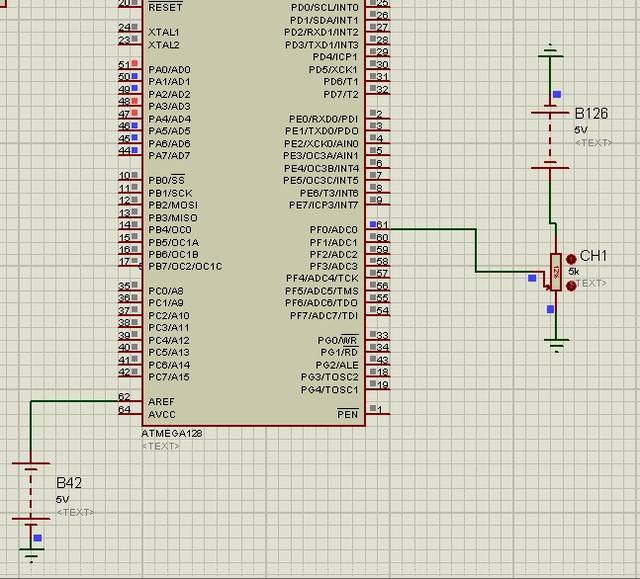

Хочу выдавать на порт А мк числа от 0 до ~255 С помощью АЦП.
Но почему то когда CH1 доходит до 12%, изменения перестают происходить.
Код: Выделить всё
.include "m128def.inc"
	LDI R16,0xFF
	OUT DDRA,R16
	LDI R16,(1<<ADEN) | (1<<ADSC) | (1<<ADFR) | (1<<ADPS2) | (1<<ADPS1) | (1<<ADPS0)
	OUT ADCSRA,R16
	LDI R16,(1<<ADLAR) | (0<<REFS0)
	OUT ADMUX,R16
LOOP:
	IN R16,ADCH
	OUT PORTA, R16
	RJMP LOOP
Заранее спасибо

1) Аналоговую часть МК нужно питать через AVCC
2) Просто так подряд читать ADCH бесполезно, преобразование длится минимум 13 тактов с учетом прескалера, так что либо по прерыванию, либо в цикле по ожиданию "1" в бите ADIF регистра ADCSRA
3) Free Running Mode не работает корректно - глюк протеуса. Костыль - после чтения ADCH нужно воткнуть SBI ADCRSA,ADSC.

Так я правельно понял:
1)подать +5 в на AVCC.
2) в цикли сделать паузу в работе ацп
3)все ровно нормально работать не будет
P.S. как сделать "Костыль - после чтения ADCH нужно воткнуть SBI"

1) да
2) паузу в работе АЦП сделать нельзя (разве что прескалер сбросить) и не нужно, нужно подождать окончания преобразования:
Код: Выделить всё
LOOP: SBIS ADCSRA,ADIF
RJMP LOOP
IN R16,ADCH
3) как сделать я написал букву в букву:
Код: Выделить всё
IN R16,ADCH
SBI ADCSRA,ADSC

Теперь работает, спасибо.
