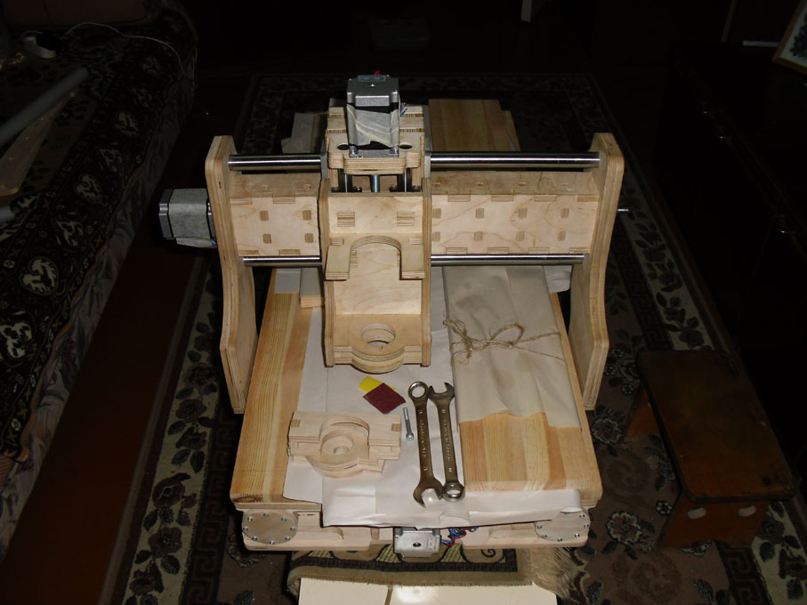

Запросто, вот сам все начертил потом мне по моим чертежам попилили, и дальше выводил плоскости снимал радиусы, и прочее и прочее, клеил.
Комментарий к файлу: Законченная реализация.

Sailanser
Ну это ближе к делу. :)
Еще бы на конструктив посмотреть одной из осей. Также какие направляющие (диаметр) стоят по осям? Какие винты, шаг, диаметр?

Конструктив простой шаговик ходовая гайка, упорный подшипник. Направляющие по осям 25,20 и 16 мм.

Ходовая гайка из чего и винты какие? Все равно посмотреть бы, если есть фотка.

Ходовая гайка капролон, винт обычная М10 шпилька с рынка.
