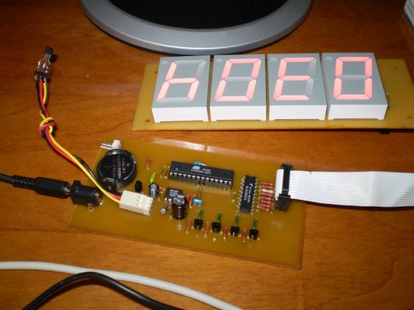

Всех с Новым годом и Рождеством!
Повторил часы, но идут уж больно медленно.Где то минута получается за 10минут.
Что не так?
Программирую в Code Vision AVR.
Прошу строго не пинать.
Что не так?
Re: Простые часы на микроконтроллере
Установите FUSE-биты CKSEL3...0 на тактирование от кварцевого резонатора без делителя CKDIV8.

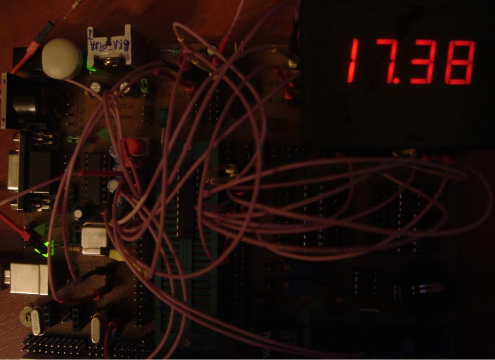

Всех с Новым Годом! Часы очень понравились -проще не видел! Спасибо автору за девайс! Собрал на отладочной запитал от юсб порта ,контроллер в дип корпусе ,запустились сразу . Управление 2я кнопками понятно даже дошкольнику. Хочу собрать на контроллере в соике -получится размер не более самого индикатора. Такой блочек можно куда угодно всунуть ..
Вопрос ктем ,кто долго пользуется девайсом ,за неделю-месяц на сколько могут часы спешить,отставать? Почему спрашиваю -конкретных - или + по секундам за 3 часа не заметил.
За 12 часов работы отстали на 1 секунду ,значит за месяц в среднем отстанут на +,- секунд на 40. Вполне нормально для таких часов.

Как практически это сделать Скринштон скиньте,плис.akl писал(а):Установите FUSE-биты CKSEL3...0 на тактирование от кварцевого резонатора без делителя CKDIV8.
Извините, не пользуюсь CVAVR, но советую считать текущее состояние FUSE-бит и привести биты CKSEL3...0 SUT1,0 CKDIV8 в состояние, аналогичное биту RSTDISBL - External Reset disable, который должен быть НЕзапрограммирован.

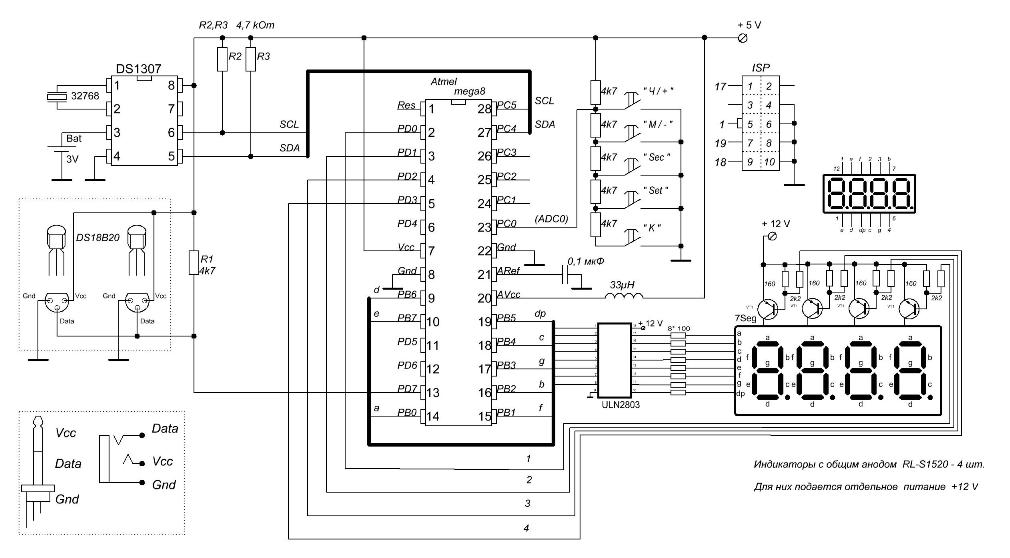

Кто в курсе подскажите пожалуйста, хочу попробовать собрать данные часы но на большом индикаторе 80-100мм в высоту, появились у нас недавно с очень крупными сегментами, вопрос собственно потянет ли эта схема или нужно будет переделывать? Поскольку по логике потреблять большой индикатор должен соответственно больше, если нужна переделка как проще всего "усилить"?
- headshotbacs
- Вымогатель припоя
- Сообщения: 641
- Зарегистрирован: Пт ноя 28, 2008 20:34:39
- Откуда: Краматорск
Да, нужно. Вот образец тебе
Вот как раз явный пример. Прошивка для меги под ОК, но поставив УЛН используются индикаторы с ОА.
