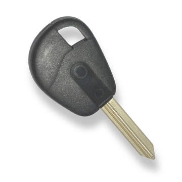

Есть 2 ключа. Один выдвижной с кнопками для штатного ЦЗ, а другой без ничего.
Реально ли сделать самому такой пульт для другого ключа?

Не реально. Нужны обоснования? :)

от килобакса за 1 ключ народ делает дубликат

А брелок от сигналки синхронизировать не реально с ЦЗ?

Нет. Сигнал для радиопередачи там формирует 7946 в соике,который по совместительству является транспондером ключа :) , поэтому когда ключ лежит в BSI радио остается только синхронизировать.
