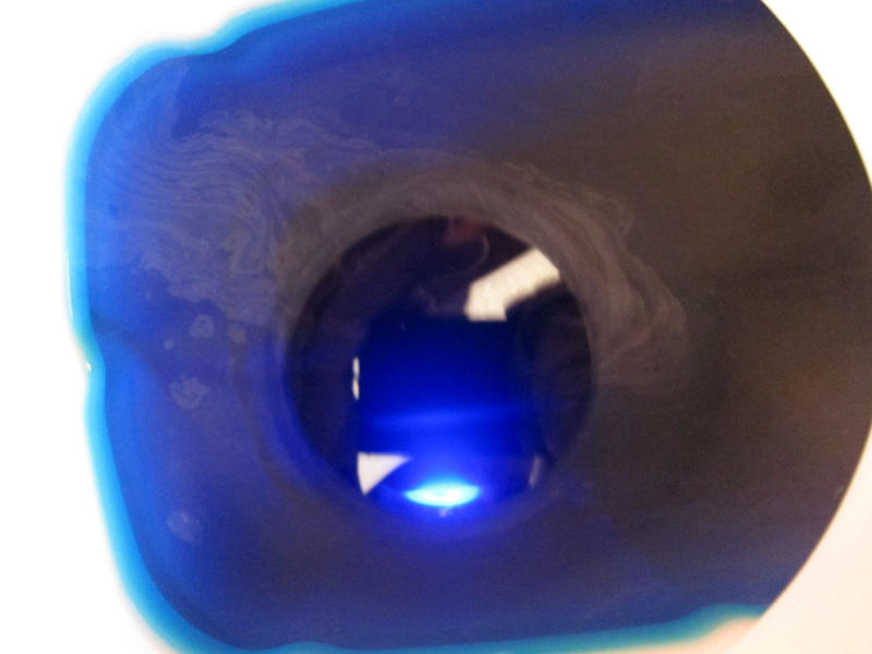

отчитываюсь по фильтрации, может где то и писали, может нет. данный осадох образуется в результате "работы" блескообразователя, может из-за того что просто раствор стоит(надо литературу почитать). кароче после "фильтрации" раствор кристально чистенький-фонарик на дне 20-ти литровой канистры, в ванне остаётся только муть и медная пыль с анодов(тоже не понятно в принципе откуда она, отслаивается чтоль или такими крупинками "перелетает по раствору" на катод). добавил добавки - раствор стал тёмный и не прозрачный... по фоткам:

СообщениеДобавлено: Вт июл 31, 2012 18:46:10
Рейтинг сообщений: 171
Зарегистрирован: Вт сен 23, 2008 19:36:10
Сообщений: 538
Откуда: Магнитогорск
кстате в трубке - в местах где "встала муть" были капельки электролита с прошлой фильтрации...

СообщениеДобавлено: Ср авг 01, 2012 10:37:41
Карма: 55
Рейтинг сообщений: 1637
Сообщений: 5725
psychos
Как себя чувствуют эти фильтры в кислоте или пока не проверял?
И еще вопрос, вроде уже чистил от этого осадка, опять выпал или это еще тот?
Можешь показать всю ванну целиком вместе с фильтрами, анодами, катодом, итд?
