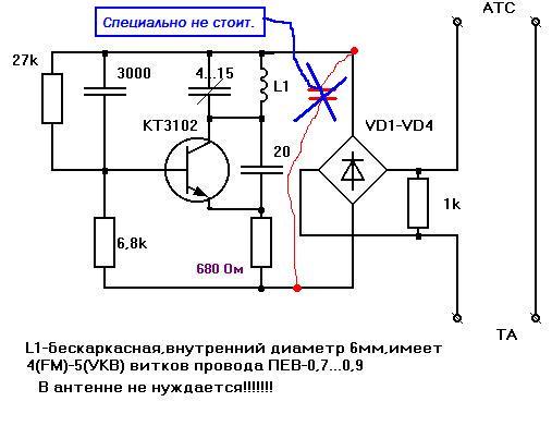

Не могли бы вы мне объяснить как в данной схеме работает последовательный колебательный контур, я понимаю разницу между параллельным и последовательным колебательными контурами но мне не понятно как в данной трехточке последовательный контур работает, иле этот последовательный контур вовсе не последовательный а параллельный соединен батарейкой. Просто кажется что коллекторный конденсатор закорачиват с землей и никаких колебаний быть не должно
есле правильно понимаю то последовательный колебательный контур пропускает только одну частоту , почему же тогда антенна соединена посредине контура а не перед индуктором иле он и так раскачивается ?
А может здесь контур соединен через .47uF конденсатор ?
и еше тут не понятно снова конденсатор в колебательном контуре вроде должен мешать так как он с землей соединен а схема работает.
А тут может соединен через .1uF конденсатор и землю ?
кстати есть ли какие то преимущества между последовательным и параллельным , чащя встречаю параллельный но кажется что удобней использовать варикап в последовательном
всем спасибо
СообщениеДобавлено: Сб дек 20, 2008 05:01:20
Карма: 158
Рейтинг сообщений: 1600
Сообщений: 11940
Откуда: Россия.
В обеих схемах контура параллельные. Смотри внимательнее. Катушка, а параллельно ей конденсаторы стоят. В первой схеме батареёку как обычно нужно зашунтировать конденсатором, хотя сопротивление батарейки маленькое и можно сказать для ВЧ, это близкое к нулю. Т.е. опять контур параллельный. А то что там земля, ничего не значит. Теоретически можно взять за землю любую точку схемы. От этого логика работы не измениться.
Т.е. если присмотреться, то видно, что конденсаторы стоят параллельно катушки. Только кружным путём.
СообщениеДобавлено: Сб дек 20, 2008 05:06:48
Зарегистрирован: Чт окт 20, 2005 12:46:34
Сообщений: 1682
спасибо, я так и догадывался смущяло только то что и база и эмиттер тоже выходит связаны с колебательным контуром через землю и оно друг другу как то не мешает
СообщениеДобавлено: Сб дек 20, 2008 13:16:54
Карма: 158
Сообщений: 11940
Откуда: Россия.
Понятно связаны. Это же обе схемы генераторов, а в генераторе д.б. обратная связь. Какая то часть мощности с выхода подаётся снова на вход.
Здесь это часть с колебательного контура, который стоит на выходе получается с помощью емкостного делителя и попадает на вход, на базу или на эмиттер в данном случае (между базой и эмиттером)
Т.к. эта часть в схеме создаётся емкостями, она и называется
"емкостная трёхточка"
Если бы обратная связь создавалась с помощью катушки связи или с помощью отвода от контура, то была бы схема "индуктивная трёхточка"
А так внимательнее нужно схему смотреть. Часто контурные конденсаторы, это набор последовательных и параллельных емкостей, которые на схеме расположены совсем в разных местах. Если на схему внимательно смотреть, то увидим, что даже блокировочный конденсатор стоящий параллельно питанию входит в ёмкость контура. Вот поэтому его и делают большой ёмкости, что бы он не влиял на частоту и служил только для того, что бы внутреннее сопротивление батарейки не вносилось в контур и не уменьшало его добротнасть. Ещё внутреннее сопротивление батареи, если на нём падает сигнал может создавать обратные связи, как отрицательные, что снижают усиление например, так и положительные, например в УНЧ, что приводит к самовозбуждению.
Правда, иногда пользуются внесение внутреннего сопротивления источника питания в контур. Это в так называемых передатчиках без антенны, хотя в данном случае антенна всё равно есть и ей является блок питания, а излучается вощность, что падает на внутреннем сопротивлении источника питания. Там сразу видно. На схеме нет блокировочного конденсатора параллельно батареи (источнику питания). Часто применяется в "телефонных жучках". Там же питание от телефонной линии и она же становиться "сурогатной антенной". Схем так называемых телефонных жучков без так называемых антенн в инете полно. Хотя как видишь антенна там всё равно есть, только неявная. Вот например.
Тема в мелких вопросах, а вопросы на самом деле не мелкие. Старался ужать как мог. :cry:
