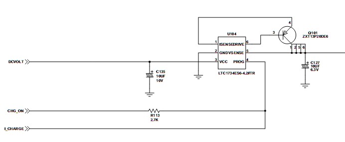

Есть в телефоне простая схема контроллер-транзистор p-n-p . Можно транзистор поставить помощнее и ток увеличить до 800 - 1000 ма .
По моему стоят в старых самсунгах.
Посмотрел даташит - там ток программируется до 700 ма , если надо больше - надо потавить малоомный токовый шунт ( около 0,1 ом ) между 1 и 3 выводом LTC1734

Платка зашиты расчитьана на маленькую емкость и токи . Телефон использовать в качестве зарядки для мощных банок - смешно . :))) Лучше уж зарядить ЛБП нормальным током.
А вот детали с некоторых старых моделей - лучше всего ( конечно настраивать по даташиту)
