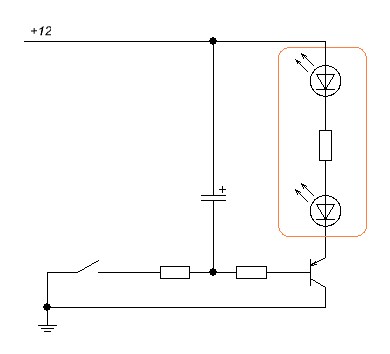

Можно ли в данной схеме параллельно подключить два транзистора? А три :)) ? Нужно увеличить PК max, Вт до 120 или лучше больше 200 возможно ли это? :roll: Транзисторы: КТ816 или 819

Нужно это для того, чтобы подключить галогенки мощностью свыше 100W

Биполярные транзисторы можно параллелить, подобрав их с примерно одинаковым коэффициентом усиления, в цепи эмиттеров надо включить выравнивающие резисторы небольшого номинала для равномерного распределения мощности по транзисторам, в цепях баз должны стоять отдельные резисторы.

Подскажите номиналы резисторов? И резисторы ставятся на каждый транзистор или только на те которые добавляются параллельно?

Ничего параллелить не нужно.
Если задержка на выключение - то ее нужно организовать на ждущем мультивибраторе.
Если плавное гашение освещения - то на ШИМ (например 555 таймер)
И в том и другом случае ключ будет работать в режиме переключения не нагреваясь.
Чем больше коммутируемый ток, тем меньше резисторы. Пределы: 0,1 - 2 Ома. Ставятся в цепи всех транзисторов.

с каких это пор биполярники греться перестали? :shock: я что-то пропустил?
200Вт при 12В - это 16,7А, Uкэнас для 819-818 2В, т.е. в режиме открытого ключа на нем будет рассеиваться порядка 33Вт, тут без радиатора, причем солидного не обойтись. :wink:
плюс малый коэф передачи и эта схема вообще работать не будет.
базовый ток должен быть как минимум 33/h21э (15-20) = 1.5-2 А, а это еще мощность рассеяния на переходе Б-Э, которая составит при Uбэнас~3В еще дополнительно 4.5-6 Вт.
да на нем можно будет чайку вскипятить....
для плавного вкл/выкл такой нагрузки лучше использовать мощный полевик и, да тут я полностью согласен с предыдущим оратором, ШИМ

ШИМ это конечно хорошо - не спорю. Собирал плавное вкл\выкл. на КТ816 и 819 работают отлично, для 10 автосветодиодов их хватает с головой. Подключал к КТ819 галагенку 50 ватт - чай без теплоотвода кипятить можно, с теплоотводом нормально. Главное, что почти максимальной нагрузки дымят, но работают(10 мин с дымом КТ819 работал, чисто для интереса тестировал с импортными аналогами так не получилось) для подсветки панели приборов этого хватит вообщем.
