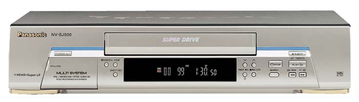

Дело в том, что во время рекламы приостанавливаю запись кнопкой "PAUSE", а не "STOP" (иначе на изображении потом изкажение проплывает).
И вот так получается, что реклама идёт ~на минуту дольше, чем магнитофон может держать режим паузы записи.
И лента отводится, из режима тоже уходит. :evil:
А при последующем включении записи - магнитофон ещё "соображает" секунд 10 с лентой.
А кино-то уже идёт! :kill:
И получается - отрывок этот 10 секунд не записывается. :cry:
Вопрос: можно как ли нибудь увеличить время паузы записи? Хоть на минуту ещё...
Измерял по секундомеру - оно равно 4 минуты 15 секунд (255 секунд).
Магнитофон Panasonic NV-SJ500:
infinity19891 писал(а):проблема с БВГ (поверхность ВЦ вся в мелких продольных царапинках). Может полирнуть как-то можно чем-то, или что-то ещё...
Это к сожалению износ барабана, тут по-моему всё бессильно.

Андрей Бедов писал(а):Вопрос: можно как ли нибудь увеличить время паузы записи?
В этом аппарате, как и во многих других бытовых - нет, это прерогатива монтажных ВМ. Но даже и в случае доступности такой настройки, 4...5мин. это абсолютный предел(как правило можно только уменьшать), так как является защитной мерой от преждевременного износа БВГ, и "запиливания" участка ленты, остановленного в зоне БВГ. Работая на местном ТВ приходилось много писать, и тоже попадал в такое положение. Выходил из положения кратковременным(практически мгновенным) нажатием пуск==>пауза спустя 3мин. после постановку на паузу. ВМ в силу своей инерционности даже дёрнуться не успевал(вернее только дёргался, но не более того), а вот таймер паузы сбрасывался.

korob писал(а):Но даже и в случае доступности такой настройки, 4...5мин. это абсолютный предел(как правило можно только уменьшать)
Т.е. если даже в сервисном меню и есть настройка времени нахождения в паузе, то она установлена в максимум, значение 255 секунд как бы намекает на это(заполнение 8-ми разрядного счётчика). В основном требуется уменьшение этого времени для уменьшения износа, и в основном для профессиональных монтажных ВМ. Я сам лично уменьшал это время на Panasonic AG-7700 до 40с.(по умолчанию 3мин.), по просьбе видеомонтажёров.
musor писал(а):на магах с быстрым стартом лента не выгружается но и служит менше
Быстрый старт(скорее "быстрый стоп") и пауза разные режимы. При "быстром стопе" ослабляется натяжение ленты, а при паузе нет, так как идёт воспроизведение/запись текущего кадра. И да, "быстрый стоп" тоже по таймеру работает, спустя какое то время после останова отводится лента от БВГ, и останавливается вращение БВГ, т.е. переходит в режим "полный стоп", но время перехода естественно больше.
