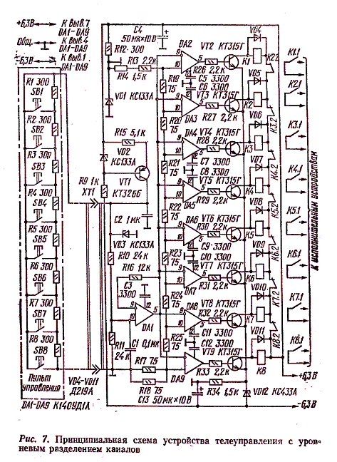

Есть два пути.
Или тянуть четыре провода, т.е. от каждой кнопки свой.
Или делать дешифратор команд с уровневым разделением каналов.
Реализовать можно разными способами. Вот здесь подобная система на 8 команд сделана на ОУ.
Сейчас на МК делается все намного компактней..

4 провода и правда не вариант. Неужели в старом майфуне такой сложный дешифратор?
Что же на проводе происходит при нажатии на кнопку там модулируется сигнал разной частоты или с разным сопротивлением?

На "проводе" меняется напряжение ("свое" для каждой кнопки), и подается на АЦП контроллера, который определяет, работая по микропрограмме, которая в него зашита, какая кнопка нажата, так что если подобрать резисторы для другой магнитолы (при условии, что в ней управление реализовано аналогично), сделать элементарно.

Вот как вариант решения проблеммы: http://www.anyram.net/forum/viewtopic.php?id=48

Всем спасибо за внимание. Остался такой вопрос - Какую роль выполняет конденсатор, стоящий впараллель с резистором общим.
Он ограничивает длительность сигнала?
Спасибо за совет с ДУ пультом в комплекте - осталось дыру в перчаточном ящике сделать - луч через закрытую крышку почему-то не проходит... А вообще вариант хороший! Остановился, нашел пульт в бардачке, открыл ящик, переключил песню, закрыл ящик, убрал пульт в бардачек и довольный поехал дальше. :)
Значит делать буду следующее: измерю сопротивление покоя и каждой нажатой кнопки, далее нужен АЦП+логика на 4 выхода для комутирования цепей или через ИК. Буду изучать ATtiny13.
Искреннее СПАСИБО radteh! Так можно на жигулях через провод клаксона вывести с руля хоть десять кнопок!

Конденцатор скорее всего снижает дребезг контактов.

Может. Именно напряжение, а не сопротивление. Чтоб отличать резисторы их нужно включать в качестве плеча делителя напряжения. Та же мега8 в планарном корпусе имеет 8 каналов ADC. Следовательно можно идентифицировать 7 кнопок. Есть камни на большее число каналов.
А, вообще, не совсем понятно зачем на выходе получать аналог нажатой кнопки? Чтоб потом продублировать их на магнитоле, разобрав ее и подпаяв провода? Это не очень красивое решение, гораздо лучше управлять магнитолой с помощью предусмотренного протокола. Если не брать в расчет древние аппараты, которыми можно управлять только кнопками..
Я хочу управлять не магнитолой, а mp3 плеером, точнее даже дешевым FM-модулятором у которого есть линейный выход, и который подключен через AUX штатной магнитолы. Мафон менять не хочу, меня этот более чем устраивает.
С руля я и так управляю, в том числе в режиме AUX действуют кнопки vol+,vol-,mode,mute. Естественно в режиме AUX не работают кнопки смены трека, а вот их то мне и надо подключить к mp3 проигрывателю.
