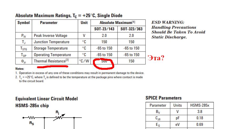

HSMS2852 придут где-то через недельку. Кстати, при какой температуре их можно паять? Демонтаж феном их может испортить? Как всё грамотно сделать?

Диоды HSMS2852 в количестве 6 штук наконец-то пришли ко мне.
Кто знает, они требуют особых условий пайки?
 Заголовок сообщения: Re: "Антижучок", или детектор поиска прослушивающих устройст
СообщениеДобавлено: Сб июл 28, 2012 08:42:54
Зарегистрирован: Пн фев 15, 2010 16:16:07
Сообщений: 150
Откуда: Украина
Почитай даташит.

sdfgg554.JPG [62.26 KiB]

http://depositfiles.com/files/qvvhq1naz
СообщениеДобавлено: Вт июл 31, 2012 20:35:29
Сообщений: 150
Откуда: Украина
НАПАЛМ писал(а):
Нет.
Паяй аккуратно, и ничего с ним не будет.
