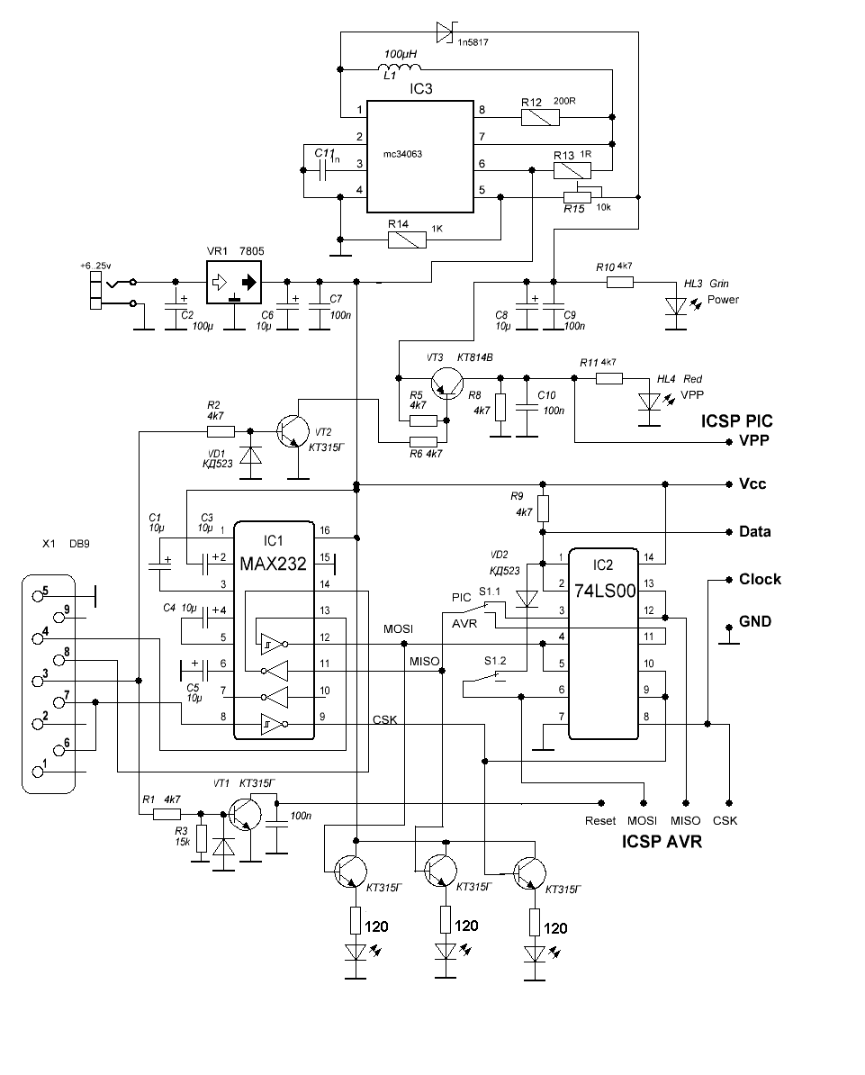

Сейчас проводил эксперимент - запитывал программатор от USB порта, минуя стабилизатор 7805.
Результаты печальны. Велики потери на нагрев проводов. Если по питанию USB без нагрузки присутствует 5,1В; то на ножках самого МК около 4,9-5В. При чтении или прошивании питание проседает до 4,7В :o Причём напряжение Vpp тоже проседает. У меня даже МК сначала не хотел стираться.
Думаю нужно менять схемотехнику - питание для МК снимать с преобразователя (+13,5В пускаем через 78L05 на МК). Иначе на компьютерах с заниженным напряжением на портах USB (БП с подсохшими конденсаторами или просто китайские) вообще никаких МК не прошьёшь. :kill:
Вот только я не знаю какой ток потребления у МК по +5В в режиме чтения или прошивки...

Красиво получилось! Насчет токов потребления при программировании: мне помнится наибольший ток потреблется при стирании флеша (около 10мА) по входу Vpp. При программировании ПИКа высокое напряжение формируется внутри ПИКа, а MCLR используется только для переключения внутренней схемы в режим программирования и потребление по этому выводу ничтожное. Напряжение питания 5-вольтового ПИКа при программитовании должно быть не менее 4.5В.
Я-бы оставил этот программатор как есть. Если хотите менять схемотехнику, собирайте лучше USB программатор. Можно собрать PICKIT или подобный. Я сам долгое время пользовался программатором Brenner8 для ПИКов. Вот моя версия сборки Brennera, там-же есть ссылка на первоисточник:

Почему по этой схеме download/file.php?id=87055 у меня всегда светятся все три светодиода внизу, которые подключены к сигнальным цепям? Только когда прошиваешь МК они иногда ненадолго гаснут.

Простой ответ - так построена схема и управляющая программа. В нерабочем состоянии на пине CSK должен быть уровень лог. нуля. Значит, до инвертирования на выводах 9,10 IC2 (и на базе правого нижнего транзистора) будут уровни лог. 1. Т.е. транзистор будет открыт и светодиод светиться. Если хотите, чтобы нижние светики загорались только на момент программирования, включите их как показано на рисунке. Резистор в базе 2 - 10К.

Здравствуйте Ser60. Переделал по схеме, но ничего не изменилось. Если раньше транзистор работал повторителем, то теперь ключом. Наверное нужно подключать светодиоды к 8, 13, 14 ножкам МАХ232 или на входы второй микросхемы. Или делать три инвертора на транзисторах.

:facepalm: извиняйте, поспешил, самому стыдно. Попробуйте так:

Спасибо! Получилось.
Почему-то сначала подаётся сигнал RESET/Vpp, через секунду гаснет, а потом начинают моргать светодиоды передачи данных и такта.
Перепилил дорожки, подпаял проводки - так стабильно +5В, проблем пока не обнаружил.

Поздравляю с очередной удачей! Согласно протоколу программирования PIC-ов, сначала на их вход Vpp подается высокое напряжение чтобы перевести МК в режим программирования. А вот зачем Вы переключили 7805 на выход преобразователя мне не ясно. Что, до этого напряжение на выходе 7805 было нестабильно??? 7805 на входе преобразователя позволяет расширить диапазон питающих напряжений программатора. От чего сейчас питается преобразователь? Вообще, я-бы схему питания оставил как в оригинале, если только Вы на практике не стоклнулись с какой-то проблемой, которой не вижу я глядя на схему.

Я же выше писал: при питании от USB его напряжение просаживалось ниже +5В, из-за этого МК не хотели прошиваться. Я сразу написал сюда о проблеме, предложил её решение и теперь питаю данный программатор от USB, проблем пока не заметил.
Теперь на входе программатора сразу стоит преобразователь. Я думаю он легко будет работать в диапазоне от ~4...14 В :)
