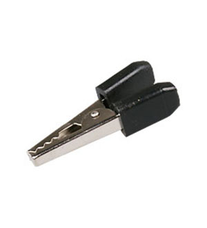

провода должны быть минимальной длинны! Подсоединять провода к первичке лучше всего с помощью зажима "крокодил"-
подпаиваем а не приматываем провод к крокодилу и цепляем его на концы первички.
