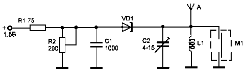

 Заголовок сообщения: Re: Самодельный конденсаторный микрофон
СообщениеДобавлено: Чт май 21, 2015 17:39:38
Карма: -3
Рейтинг сообщений: -73
Зарегистрирован: Чт сен 16, 2010 16:21:20
Сообщений: 329
FAKIR писал(а):
У самодельного конденсаторного микрофона (не путать с электретным) может быть только одно достоинство - это упрощается изготовление "жучка". Конденсаторный микрофон непосредственно включается в контур генератора и происходит частотная модуляция.
Именно так! Меня лично в эту тему забросила вот эта схема:
22.gif [1.9 KiB]
Микропередатчик с конденсаторным микрофоном.
И честно говоря, как мне кажется, конструкция, которую я раскопал выше - сюда подходит лучше всего.
Можно выполнить конденсатор по типу "бабочки", и тогда не нужен контакт с мембраной.
Но, к сожалению, я пока микрофон не сделал, хотя купил 20 штук туннельников (они оказались проблемой),
но вот жучки на них работают просто влёт!
Только нужно выставить рабочую точку на падающий участок - и ВСЁ! :solder:
Прямо вот так безалаберно всё начинает работать, если контур попал в диапазон 80-110 МГц,
то ловишь сам себя на обычный FM-приемник. Долбит на всю квартиру и с 4-го до 1 этажа,
если ловить китайской мыльницей из ларька.
Это у меня вот такая схема от плейера работает:
