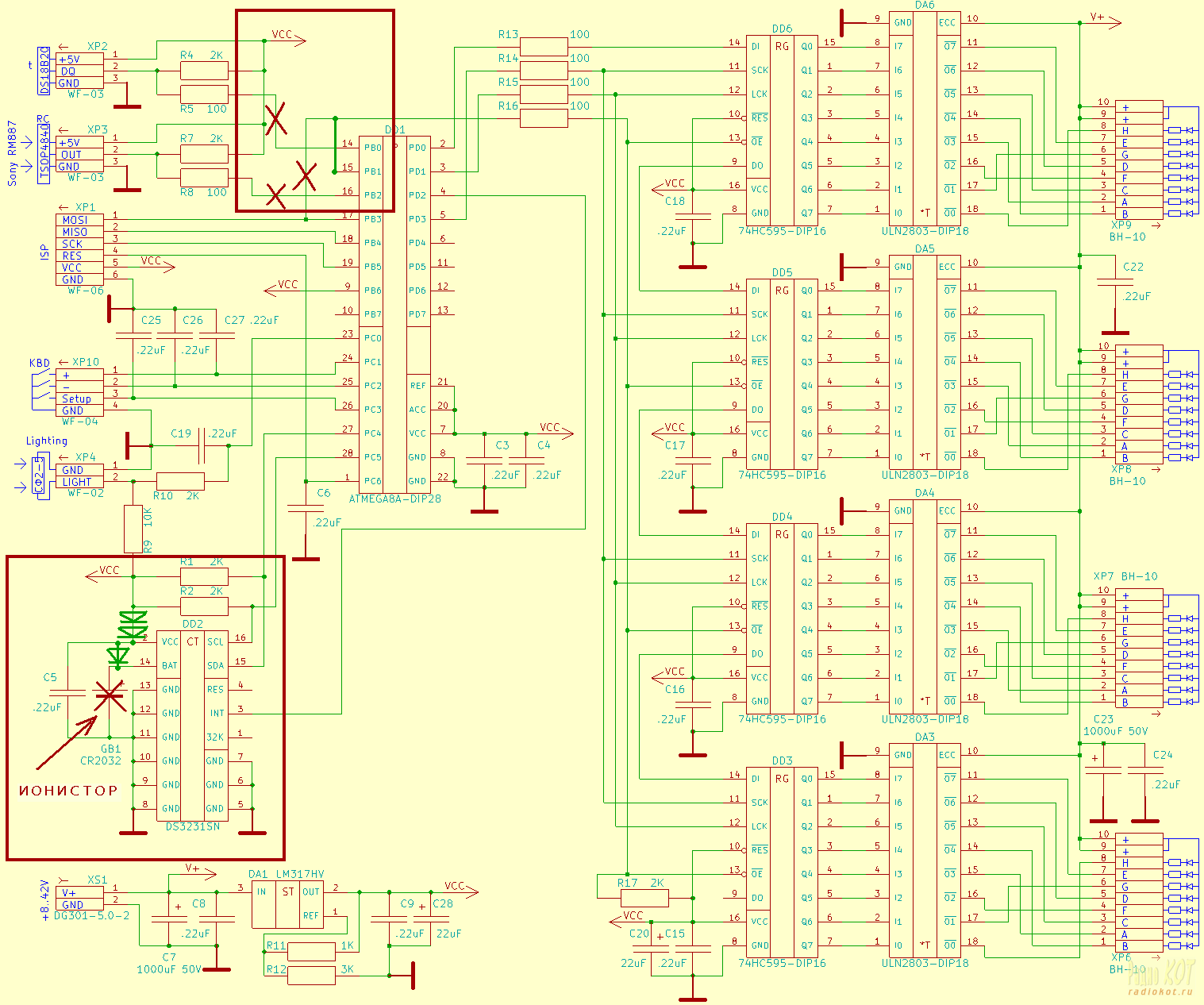

Схема: http://radiokot.ru/circuit/digital/home/123/
Вопрос в том, можно ли заменить DS3231 на DS1307? В нашем городе 3231 нигде не продаются, а вот 1307 - навалом. Выводы, вроде как, идентичные используются.
Адреса у них одинаковые - 0b1101000, секунды и там, и там в нулевом регистре, так что без изменения кода должно все работать.
это как ? у 3231 совсем другой корпус
можете попробовать, но кроме часов там используется термометр от 3231 если отсутствует внешний
Я имел в виду что пины совпадают по назначению. У 3231 половина выводов GND, а различия в виде 32K out и Reset не используются.
Термометр есть у меня внешний.

единственное отличие - разные адреса и назначение битов в Control register, то есть показывать время скорее всего будет, но не сможет запустить генератор часов.
но в принципе программу несложно скорректировать под 1307

Собрал часы. В темноте все ок. Если присутствует какое-либо освещение, то погашенные сегменты чуть промаргивают хаотично. На входы uln пробовал 2.7k ставить согласно документации, но результат такой же. Кто сталкивался?

Выпаял все кроме МК и регистров с ULN. Результат тот же. Менял МК. Фузы верные. Что-то в работе шима (при изменении R17 эффект глюков чуть меняется).

Глюк вот такой. При устоявшейся освещенности моргает с частотой около 1Гц. Кто подскажет где в коде можно поиграться задержками загрузки в регистры? Меги8 без букав нету. Попробовать её нет возможности.

Мой вариант. :)))
СпойлерПосле включения обычный режим отображения (ЧЧ ММ)
При нажатии кнопки "setup" переключаются режимы
Обычный режим -> настройка часов (ЧЧ **)
-> настройка минут (** ММ)
-> настройка секунд (ММ СС)
-> значение ШИМ при мин освещении (PШШШ)
-> значение ШИМ при макс освещении (PШШШ)
-> толерантность :D, настраивается чувствительность к изменению освещенности (от 1 до 9). Чем меньше, тем выше чувствительность.(L1*T)
-> включение\отключение\сброс параметров самонастройки по освещению (L2*F). 0 - режим обучения отключен (работа с уже измеренным диапазоном освещения); 1 - самонастройка работает; 2 - сброс параметров, после установки двойки даждаться выхода в обычный режим по отсутствию нажатия кнопок. Если после сброса зайти снова, то будет отображаться единица - самонастройка. Если после установки двойки кнопкой "setup" выйти в обычный режим, то сброса не будет.
-> обычный режим
1. В режиме настройки секунд нажатие "+" или "-" обнуляет секунды.
2. Разница между значениями ШИМ макс и мин не менее 20 (защита от дурака). Мин знач 1 чтобы случайно не погасить совсем в полной темноте.
3. При отсутствии нажатий кнопок в любом режиме настройки через пяток секунд автоматический переход в обычный режим.
4. Использовать можно абсолютно любой фоторезистор. Контроллер сам измерит напряжения при макс и мин освещении на PC0 и запомнит их. Установленный в настройках диапазон ШИМ будет соответствовать диапазону изменения сопротивления фоторезистора (напряжения на PC0).
5. TSOP и датчики температуры не задействованы.
* - пустое знакоместо
Проверено на -16PU фузы 0xD1 high, 0xA4 low
пысы. С диодами на схеме погорячился. Нужен только тот, который отсекает ионистор. Иначе по уровням сигналов непорядок.
