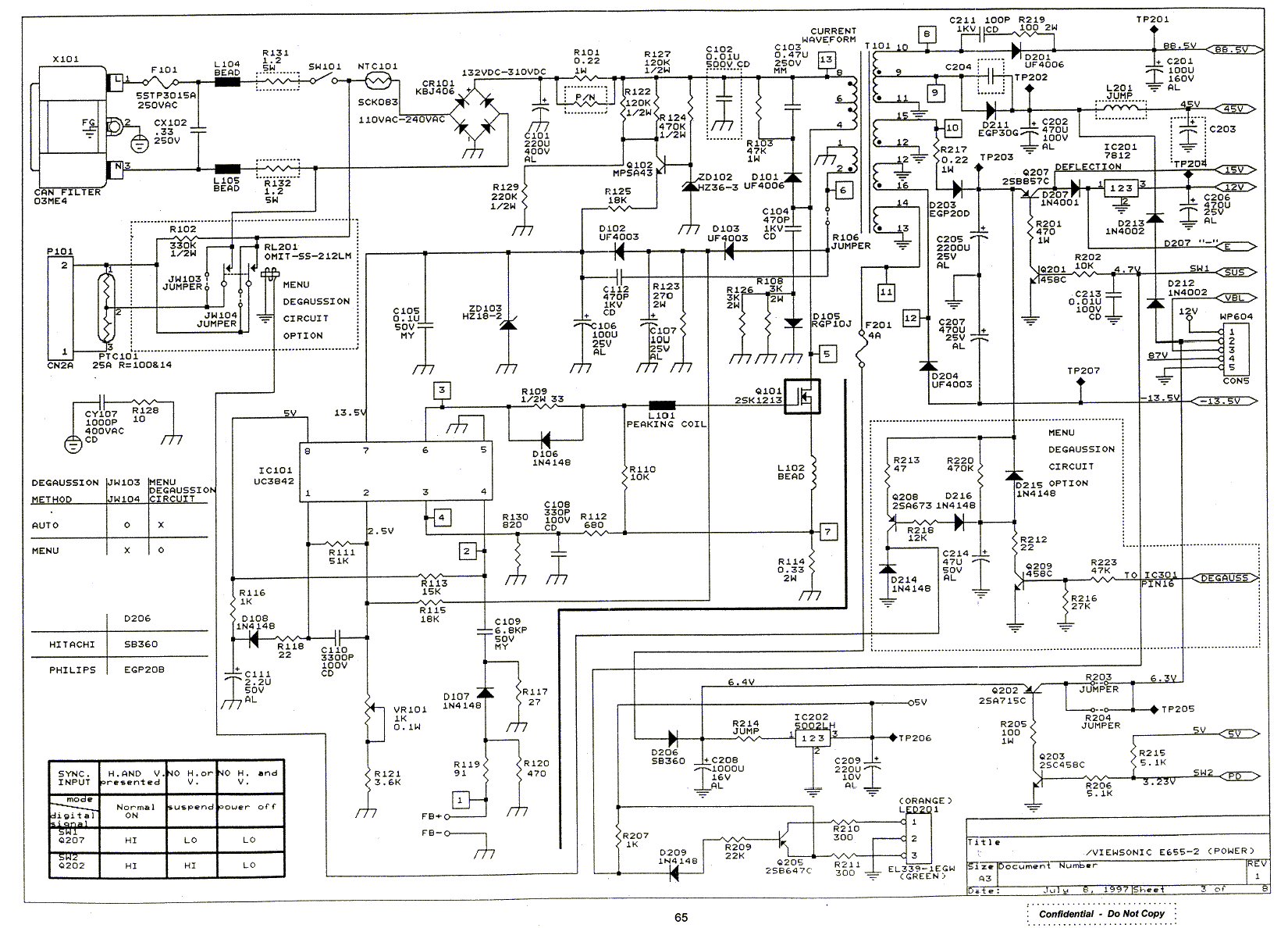

и вопрос , возможно ли сюда воткнуть готовый силовой транс от компьютерного БП формата AТ или АТХ?

у готового транса без перемотки не хватит напряжения с 12-Вольтовых секций.
можно, конешно попробовать взять с крайних выводов все напряжение, и сделать мост в выпрямителе. но тогда, скорее всего, придется поиграть цепью коррекции между 2 и 3 ногами тл494.. пробовать надо.
да и обмотку самопитания надо на него как-то накрутить...

возможно ли применить транс от БП ЭЛТ монитора ? схему прилагаю
можно взять для самопитания напряжение с ТР1 выводы 1-2 (см документацию на Б5-4х) на них 20в на хх
но тогда к другому БП уже не подключить((((
Комментарий к файлу: БП от viewsonic E655
power.gif [142.54 KiB]
