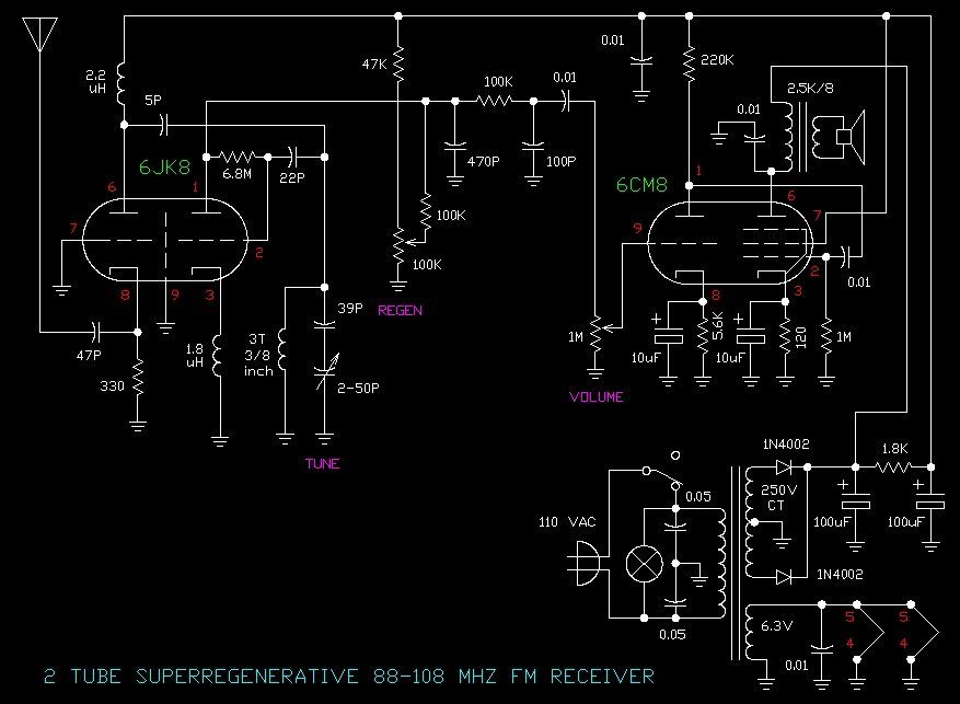

очень хочу построить самый простой ламповый фм приёмник 88-108 Мгц нашол вот эту схему . может сойдёт ?

сильно не ругайтесь ! я в курсе что он регенеративный но мне интересно он вообще будет работать или нет? и какое анодное напряжение будет?- на схеме не указано (да и лампы я не понял какие можно взомен тех каие на рисунке!)

Схему откуда взяли?
Ссылку дайте.

лазил по прасторам иннета -и нашол на какомто форуме -сылку не сохранил сам желею а рисунок скапировал ! сегодня пытался найти безрезультатно!
пордон нашол наконецто вот http://forum.cxem.net/index.php?showtopic=71987&st=20
вот что человек из форума пишет:вот что я предлагаю первую лампу вполне можно заменить 6н3п или 6н2п вторую 6ф3п(это всё далше там про эту схему ничего!)

dimarius1983, в FM диапазоне с лампами много больше проблем, чем с полупроводниковыми схемами... Паразитные ёмкости у ламп огромны, по сравнению с транзисторами, есть проблема с шумом и т.д. и т.п... Так зачем же лишние проблемы? Хочется простенький приёмник с примитивным звучанием - соберите на TDA7021, звук будет не хуже, чем у сверхрегенератора ( :))) ), а вероятность собрать без проблем - выше...
