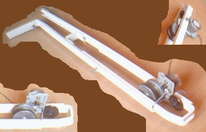

Штука серьёзная, но эту тему я заведу в МЯУ.
Из чего: остатки двух магнитофонов, короб для кабеля. Питалось двумя кронами (крепились изолентой внизу как противовес)
Несколько лет назад он проехался от одного дома до другого по коаксиалу кабельного телевиденья. Коаксиал сантиметра 4-е в диаметре с несущей на поверхности стальной проволкой. Местами стальная проволка коаксиала слезала набок. И этот робот прекрасно справился с такими трудностями. Крепился коаксиал на одинаковой высоте у обоих домов. Сначала робот проехался вниз, а потом вверх. Расстояние между домами 65 метров.
Сваял я эту штуку за один вечер. ...Много народа ехидненько спрашивали, про то как тянули ночью над дорогой, проводами, деревьями, в ожидании описания нечеловеческой хоботни. А как оно им обламывалось :)))

Класс)) :)) Если не обломно, поподробней о механизме напиши :))

Мотор крутит черненькое колёсико по большому радиусу, черненькое колёсико от малого радиуса крутит ролик. Используются два пасика.
(Сначала попробовал без редукции - нихуянездрасьте.)
Ролик сложен из двух одинаковых частей(колёсики серые) от старого магнитофона.
На этих колёсиках есть пазы для пасика. Черное колёсико и ролик просто воткнуты в отверстия в коробе. Сделал шилом прокол - воткнул ось от колёсика (отверстия настолько узкие, что колёсико не выпадает само по себе, но и не мешает ему крутиться). Ось колёсика проходит в коробе насквозь, т.е. через два отверстия, ось ролика по одному отверстию с каждой стороны (диаметр таков, что ролик свободновращается долго). Мотор вырезан был из второго магнитофона с куском железа. Крепится к коробу одним шурупом - так можно регулировать натяжение первого пасика. ...А потом прикрепил ролик (по опыту с колёсиком выбрав расстояние по натяжению пасика).
Поближе к ролику сверху робота протянута одна витая пара - дабы ролик не выпал :). Внизу два куска короба, после установки на коаксиал скреплялись п-образным куском крышки от короба :))
2 батарейки крона - внизу, был выключатель, нитка (метра три) с небольшим грузом (доп противовес(меньше чем вес 1-й кроны) и перестраховка - если не доедет, будет пойман за "хвост")

ИМХО - помощнее конструкцию нужно сделать для регулярного юзания... И стоит поставить 3 ролика треугольником - по 2м пустить кабель/провод, по которому данный девайс будет гулять, 3й же на пружине прижимает кабель...
Ну и питание - батарейку нафиг, прямо по протягиваемой витухе :)

Хорошая мысль. Но только если тянуть уже отрезаный по длине кусок. А если растягивать с бухты, то потери напряжения могут быть слишком большие. Ну или напряжение повыше использовать.

Ну и фиг с ними, с потерями напряжения, дадим больше. Но тогда не из одной бухты, а из двух - про несущую стальку надо помнить. И когда движло от пылесоса тянет, витую и стальку хотябы через метр успевать стянуть стяжкой. :)) И чтоб эта конструкция в конце своего путешествия не ехала под своим весом назад, надо былоб организовать ей прижимной/ые ролик/и (здесь с вариантами :)) ). И кабель, по которому мы запускаем этот девайс, конечно выдержит такое издевательство...
