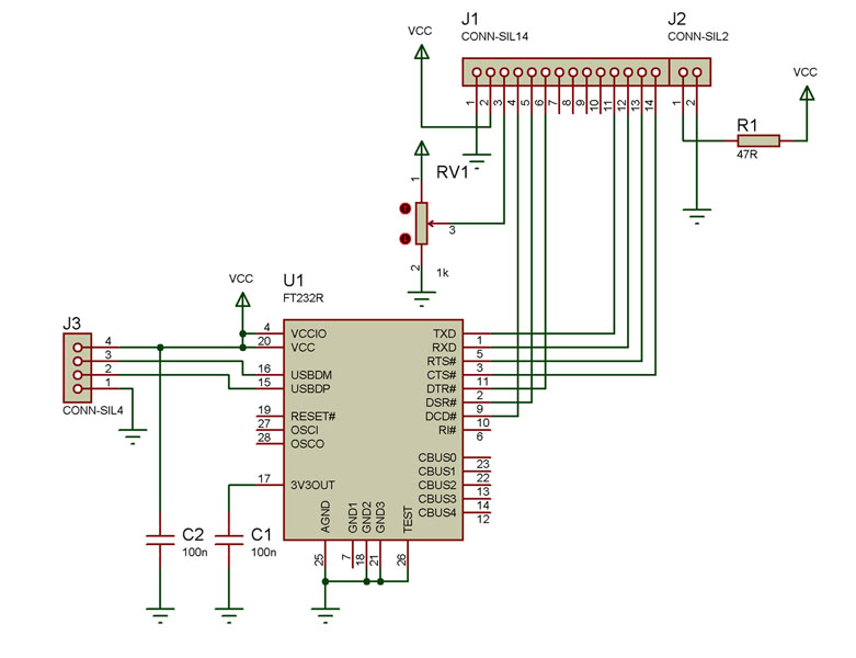

taxi911
Сообщения: 35
Зарегистрирован: Пн июл 19, 2010 18:57:23
Re: USB-LCD
Сообщение taxi911 »
А вот так кто то пробовал подключать? Понятно что та же FT232RL будет стоить дроже но все таки, по-моему, так проще.

ds1307
Сообщения: 260
Зарегистрирован: Чт янв 13, 2011 18:54:29
Re: USB-LCD
Сообщение ds1307 »
А кто для вашей схемы напишет программу? Мы пользуемся готовыми... :))

taxi911
Сообщения: 35
Re: USB-LCD
Сообщение taxi911 »
А разве FT-шка не эмулирует COM порт? как будто работаем с ЛСД напрямую через порт, или тут какие то грабли?
Kavka
Сообщения: 1810
Зарегистрирован: Чт июн 10, 2010 08:55:35
Откуда: Сибирские Афины
Re: USB-LCD
Сообщение Kavka »
taxi911 писал(а):А разве FT-шка не эмулирует COM порт? как будто работаем с ЛСД напрямую через порт, или тут какие то грабли?
Да, эмулирует. Вот только на входе LCD не COM порт.
Заставить работать вашу схему, вероятно, можно. Но ds1307 вам правильно ответил - программу для компа кто писать будет?

taxi911
Сообщения: 35
Re: USB-LCD
Сообщение taxi911 »
А зачем нужны кнопки? Чет нигде не нашел инфу по их функционалу.
