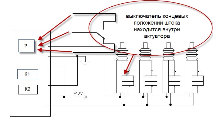

А можно ли прикрутить в прошивке функцию термостата на два отдельных выхода:один активный при превышении установленной максимально допустимой температуры,второй-при минимальной запрограммированной?
1. Давайте подробнее, что это и зачем это нужно.
2 Вам нужен именно на этом МК? Могу предложить довольно универсальный вариант на 16F628A. Если не поленитесь почитать ветку, то найдете на любой вкус.
1.Хотел так же,как и автор ветки форума собрать тот же самый термометр-термостат http://ur5kby.at.ua/publ/ur5kbymylivepagecom/termometr_s_monitoringom_nizhnego_i_verkhnego_predelov_temperatur_w3/1-1-0-38,http://vrtp.ru/index.php?showtopic=16862.
Но,в отличии от автора,я понадеялся на отзывы и сразу сделал в железе,в итоге: ни в железе,ни в протеусе не работает :cry: .
А термостат нужен для управления охлаждением теплицы (открытие/закрытие форточек).
2.Т.к. в первый раз взялся за МК,то и с контроллер только 676,всё собрано,проверена разводка и хочется победить,раз начал,но к сожалению знаний сильно не хватает бороться самостоятельно.
А в ветке рассматриваются только термометры.
Не понял зачем два отдельных выхода. Можно один? Выход единица - пошла открываться, ноль - закрываться. Если Вы хотите получить процесс регулирования, а не просто открыто-закрыто, тогда да, нужно два. Но и алгоритм нужен немного другой, какие-то временнЫе задержки между управляющими воздействиями... Только боюсь, что в этот МК все запихнуть будет уже затруднительно. В принципе все возможно, только я должен четко представлять себе алгоритм работы устройства.
Предполагаю сделать механизм отрывания форточек при помощи актуаторов автомобильных замков,а они управляются импульсом до 1 сек.Автоматика управления-на 2-х реле (откр/закр).В актуаторах ещё есть встроенный выключатель концевых положений штока (для защиты эл.двигателей),которые неплохо тоже задействовать.Ниже прилагаю рисунок-схему.
Прошёл по вашей ссылке,очень понравилась конструкция.Вот нельзя ли в неё внести выше сказанные изменения?Хотя и тот вариант меня в принципе весьма устроит.Спасибо за схему,прошивку и описание,всё понятно даже мне :)
То есть, нужен импульс на выходе? И как задействовать концевые выключатели? Расписывайте алгоритм, что я все из Вас вытягиваю...
Собственно, все уже было... и форточки и заслонки. Вот посмотрите здесь, это кажется финальная прошивка, полистайте назад, должно быть и описание. Ненужные фишки можно убрать. Где-то в этой же теме и форточку автоматизировали, лень искать.
Пока не все понимаю и не знаю какие нужны изменения.
