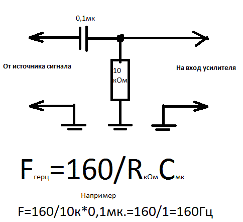

Фи, эта мелочь по серьезности покатит только для маломощной системки. Тут же никаких регулировок, это неинтересно :roll: По вопросу: на усилок сателлитов сигнал можно пустить напрямую от источника сигнала, ну, или через простой RC-фильтр, если потребуется срезать часть басов. На усилок саба сигнал должен идти от источника сигнала через сумматор, объединяющий вместе сигналы правого и левого каналов (пассивный на резисторах или активный на транзюках или ОУ) и активный ФНЧ. Здесь нормальный фильтр есть

Да я думал об РЦ фильтре..но...смотри у меня китайский саб, и два сателита, включил, играют, регулирую баланс, сателиты поют по разному, а саб как "бухкал" так и бухкает...вот я о чем.
А срезать верхний и средний , это не так уж и сложно. магия конденсаторов :)))

Вот набросал блок схемку для 2.1 , верна ли она ?

Не совсем.. Изображение Регулировки саба должны быть в фильтре.
Еще возможный вариант-сначала какой-нибудь регулятор тембра, громкости и баланса, а потом усилители с фильтрами, при регулировке тембров каждый усилок благодаря фильтрам будет реагировать только на свою полосу частот:
...Блин, забыл регулятор ВЧ нарисовать на первой картинке :roll: Ну, короче, это должен быть простой пассивный регулятор перед входом усилка сателлитов

Действительно, а на чем собирается сумматор ?

Простейший сумматор-это два резистора сопротивлением около 10кОм, к одним концам которых идут сигнальные провода правого и левого каналов, а другими концами соединенные вместе и идущие на вход фильтра НЧ, или УНЧ, или еще куда-нибудь, куда надо подать смешанный сигнал с нескольких источников :roll: . Еще сумматоры
