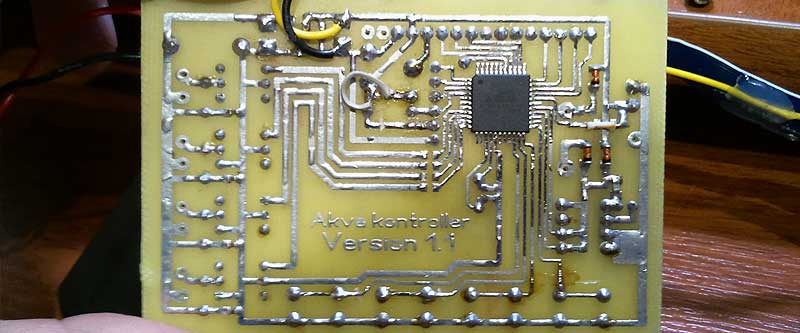

Приветствую всех! Собрал я эту схему, что-то она у меня не заработала как надо. При загрузке контроллера, идёт надпись
Akva kont v1.0
Radio Kot
После чего атмега8515 ребутится.. и так бесконечно... Это мой первый проект, который я собираю с AVR, подскажите, что может быть за бяка и как её исправить? :cry: Я даже отключил датчик 1820 и отпаял резюки, идущие к оптронам от атмеги чтобы исключить их влияние. Также, трансформаторный блок питания стоит за UPS, т.ч. о скачках напряжений речи быть не может. Также стоит вместо 78l05 - 7805 на 1.5А, ибо у меня дисплей wh1602c-gti-ct, который имеет у себя на борту подсветку на 5v.(250мА)
(UPD) на всякий случай добавил фотки устройства, чтобы мои слова небыли пустыми. (Как никак первое моё сообщение на данном форуме)

Может фьюз WDTON ненароком включили?..

Вроде бы нет.... :dont_know:
Кстати, если его прошить - то вообще перестаёт загружаться. =) Даже надписи Akva kont нету.
П.С. К предыдущему вопросу от уважаемого SergeyK - судя по тексту прошивки - ни одного кириллического символа не выводится. =)

Подскажите, господа гуру, пожалуйста, как можно определить причину неисправности? Где/что померить и т.д... Уже выбился из сил искать причину сей неполадки... =(
Пытаюсь въехать в BASCOM и процесс программинга/прошивки... Сократил оригинальный код до банального увеличения счётчика каждую секунду.....

Ужё что-то получается.... Вырезал с корнем Watchdog и всё, что касается 1wire датчика температуры..... Запустилось, правда чутка сьехал дисплей - но это из-за отрезанного датчика температуры и соответственно не работает нажатие на кнопки (я так понял из-за вырезанного watchdog).. Получается - схема работает норм, но где-то затык с прошивкой... До сих пор не понимаю, почему не компилируется с включенным Watchdog. У кого-нибудь есть мысли?
Error : 170 Line : 19 [2048] , in File : D:\AQUA\DIMMER4\02\My Second variant.bas

Удалил из кода прошивки кусок отвечающий за watchdog
