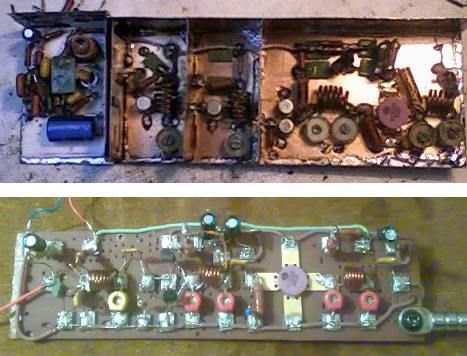

Я тут на сайте нашел очень хорошую статью. Называется "я стал пиратом".
http://radiokot.ru/circuit/analog/receiv_transmit/18/
Мне понравился тот самый усилитель на четырех каскадах. а генератор у меня уже был сделан стерео на BA1404. я его тоже в интернете где то нарыл. Вобщем этот стерео передатчик был с усилителем на КТ368Б поэтому усилитель с темы "я стал пиратом" сделал без первого каскада. И вобщем не работает. Подскажите пожалуйста что к чему. Может я что то не так сделал. Стерео передатчик работает я проверял. Частота 99.9 мгц а усилитель вообще ноль. Я его пробовал настраивать. Толку нет

Комментарий к файлу: это схема то что я сделал
22022012886-001.jpg [138.64 KiB]

Так вроде все правдоподобно (беглым взглядом), но последние два каскада требуют сравнительно большого входного напряжения, т.к. у них нулевое смещение, поэтому сигнал должен быть амплитудой более вольта, скорее всего несколько вольт. Ну и нужно еще подумать и проверить возможные ошибки монтажа. Какие есть приборы?

Кроме мультиметра ничего нет. Сделал вч пробник. пробовал выходное напряжение снять. Вышло 0.29в. Это что то совсем мало. кстате греется совсем немного транзистор первого каскада. И чуть посильнее греются два транзистора второго каскада. А кт 920 вообще холодный

mixon46 писал(а):
у меня этот усилитель даже не возбуждается
Не возбуждается, это просто потому, что он у Вас не настроен. При попытке настроить он тут ж е начнет возбуждаться. Я старался делать конструкцию как можно проще соблюдая при этом правила ВЧ монтажа. Вы решили упростить еще и при этом не соблюдая никаких правил.
Даже у меня основная проблема была избавиться от самовозбуждения и это при том, что у меня каскады экранированы друг от друга. а монтаж сделан по правилам.
Ну куда уж проще, чем у меня. Статья же и называется "Для начинающих" и упрощать там уже больше некуда.
Сказать, что Ваша конструкция делалась на основе моей, даже с натяжкой сказать трудно. :)
В данном случае у Вас совсем свое.
