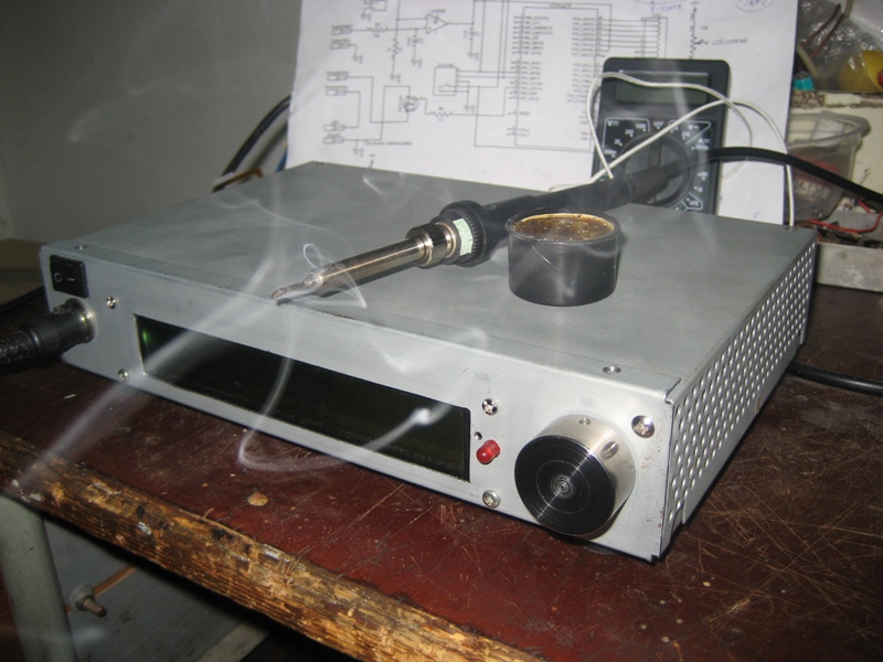

А ответа нет!!! А ведь интересен вариант такой! У меня тоже без дела лежит 8х2, и паялничек Lukey 936AD имеется, хотелось бы его переделать по человечески! :solder: Там как раз Лед *на 4 стоит и 8х2 туда бы влез ка нельзя лучше!!! Может автор потделает это хозяйство под этот показометр, а то я сам в програмировании пока 0,1! :write:
Не ну сами посудите, жалко такую мордашку портить!!!

Использовать возможно и 8*2 но информативность дисплея пострадает, после пере компиляции под этот дисплей.
От писка тоже можно избавиться изменив прескалер.
