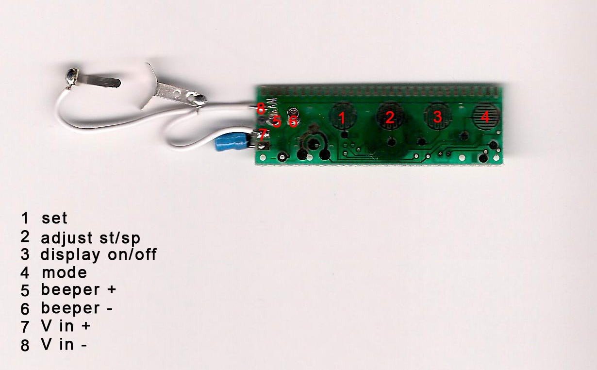

Доброго времени суток!
Есть вопрос по сопротивлению проводника на конкретном примере.
Есть дисплей, весьма странной конструкции, у него нет явно обозначенных контактов, но остались следы старого шлейфа. Есть плата к которой подключается дисплей. Шлейф и себя представлял тонкий прозрачный пластик, как полиэтилен, с нанесенными дорожками. Дорожки не медные. Черный материал. Так вот. Шлейф состарился и отказывается работать так, как следует. Хочу заменить его. Но останавливает вопрос - чем?
Есть вариант порезать старый IDE шлейф, а на стекло нанести контакты токопроводящим клеем. Вот только при общей нагрузке схемы в 3 вольта - не будет ли сопротивление шлейфа слишком большим?
Прилагаю сканы элементов.
002_ copy.jpg [68.9 KiB]
001_.jpg [213.46 KiB]

_A_D_FREY_ писал(а):
...не будет ли сопротивление шлейфа слишком большим?
Измерьте сопротивление шлейфа, сравните с максимально допустимым, получите ответ на свой вопрос.

B@R5uk, спасибо. Попробую так.
