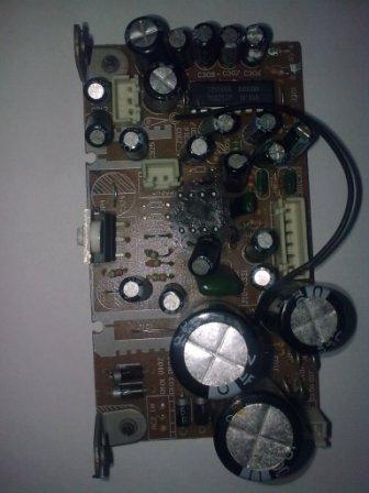

Здравствуйте форумчане! Прошу помощи в опознании УНЧ
Есть сааб, LUXEON EM 82, clacssic version
P.M.P.O :1000W
Output R.M.S :18W5W*2
F.Response :Subwoofer:40-200Hz
Satellites:180-20KHZ
Speaker Unit :Subwoofer:4
Satellite:3
Impedance :4
(30.48 КБ) 2316 скачиваний

А где опознаваемый то? :shock:

Если не дурак и пройдешь регистрацию: http://remont-aud.net/forum/?l66SLj?ler ... QsP?lq4r_J - есть база по пиновке ШИМ! Там достаточно инфы ...

Сообщение Findipers »
ты бы хоть микру саму бы сфоткал, а то вообще ничего не видно... по мне так - обычная ТДА2030, да и фильтр на каком нибудь оу типа JRC4558 (тот же KIA4558), т.к. в основном их и лепят в связке, сходства на лицо

Сообщение Satriani »
В моём сабе Luxeon стоит JRS 4558D .
