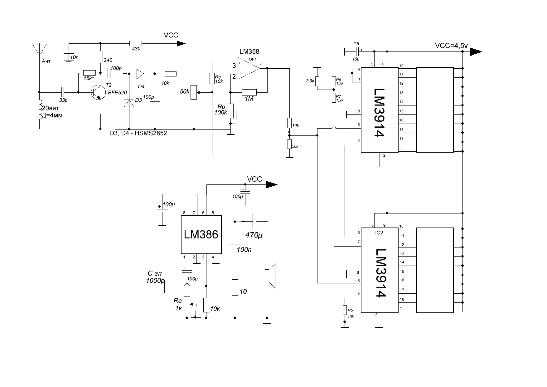

Какое питание ВЧ части нужно? 9В хватит? Глянул datasheet BFP520 - адская вещь Изображение

aen писал(а):
aen писал(а):
При приближению у жуку будет возникать акустическая обратная связь и динамик будет пищать.
Так схема вот.
Все остальное просто сервис.
Не согласен с "сервисом". Акустконтроль это одно , а индикация другое. Если жук без УНЧ , то акустконтроль может не услышать , а ВЧ излученя индикатор покажет , и на оборот. Так , что Вы на счет сервиса наверное погарячились , а вот на счет УВЧ , и второй матрицы , согласен , оно не надо , это мое мнение.

Вот на выходных сделал ,только без УВЧ , и без него чуйка будь здоров.

Платкой не поделитесь? :)
Без УВЧ - значит сигнал сразу на ОУ через катушку?

Определитесь для начала какую схему делать будете. Потом корпус , какой есть ? Я делаю в корпусе Z-34 под 3- АА. Печатка не проблема , нарисую под корпус какой есть в наличии.posting.php?mode=reply&f=28&t=48383# P.S. Если не секрет , то для каких целей ? Если под заказ , то нужен естественно корпус , если для себя , то можно и без корпуса и на одной плате сделать с индикацией.

Вот ЭТУ, но только с десятком светиков на одной lm3914. Делаю для себя. Использую корпус от секундомера, места по площади немного, думал на модули разбить. Питание для УВЧ 9В ?

УВЧ в схеме НЕ НУЖНО! Питание 4.5 В , я же писал. И самое главное диодная сборка HSMS2852 или два диода HSMS2850. Схему будешь собирать в DIP или SMD ?

lm3914,lm386 - dip,lm358 - smd. Просто этот адский транзюк для УВЧ я уже купил, может сделать его,но как отключаемый модуль. Ни диодов, ни сборок диодных я не нашел по городу. Чем их более доступным можно заменить? Или есть какие-нибудь замены в старых МП, завалялась у меня тут одна.

Попробуй найти спутниковую головку , там вроде должны быть , я лично не смотрел , но на форуме читал что находили именно там. Просто вся фишка именно в этих диодах.

Я живу в Киеве. По поводу чувствительности , например ШМЕЛЯ прибор видит в любой точке комнаты (это не при полной чувствительности) , с УВЧ я сделал только первый прибор , потом все остальные без УВЧ , не надо тот УВЧ , намучишься только с ним , наводки и тд и тп плюс надо будет все это дело в медный саркофаг засунуть. Я еще раз хочу спросить , для какой цели нужен прибор , если для настройки жука ,то он не очень удобный , лучше обычный индикатор , ну а если цель - обнаружение , тогда да , эта штука в самый раз.

Да, изничально планировался для обнаружения. Например, Колибри 1.5В он найдет?
Ладно, придется этого этому адовому транзистору пока в ящике полежать.

Мне тут знакомый вот что сказал :
"Занимаетесь ерундой, если честно. Пользы от таких устройст не так чтобы много. По аккустической завязке ловит только АМ и косые самодельные ЧМ-передатчики. Остальное видит просто как некоторый уровень сигнала. Только если делать нечего и попаять охота. Поэтому д9б вполне пойдут, не испортив функционала."
Что думаете по этому поводу?

Д311, ГД507...

По аккустической завязке ловит только АМ и косые самодельные ЧМ-передатчики. Остальное видит просто как некоторый уровень сигнала. Даже если и так-А ЧТО , ЕЩЕ НУЖНО?????????????
Ерунду какую то сказал.
НАПАЛМ писал(а):
Поэтому Д9Б вполне пойдут
А это даже комментировать не имеет смысла.

Я уже писал о чуйке этого прибора , Шмеля индикатор показывает с 6 метров, это какой д9Б даст такую чуйку?

Я конечно не с кем спорить не буду , но если бы в схемах где стоят HSMS2852 - пихать д9Б , где те же BFR93 - менять на КТ315 , и все это дело работало так как надо , то было бы просто о.....о! P.S. Против д9 и КТ315 ничего плохого сказать не могу , это ЛЕГЕНДАРНЫЕ детали , но не надо их совать куда попало.
