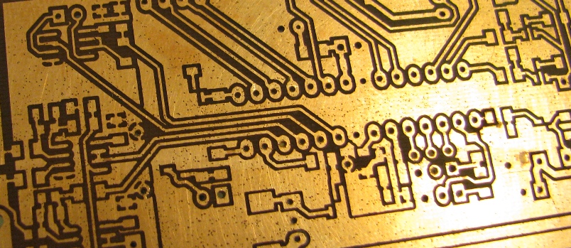

Попробовал сделать плату, не совсем получилось:
1. пошкурил, помыл.
2. наклеел фоторезист под водой.
3. прикатал фоторезист валиком и выгнал воду.
4. просушил плату при 70град в течении 25 минут.
5. экспонировал лампой уф 26Вт, 4 минуты.
6 проявлял в кальценированной соде, 500мл на одну чайную ложку соды. Проявилось быстро.
7 травление в медном купоросе при 50град.
Результат, множество, по всей поверхности, очень маленьких точек, на просвет, видных. Как будто, плату с фоторезистом истыкали иголкой, часто.
Может на сухую, клеить нужно...

Фоторезист негативный, ФОТОРЕЗИСТ ПНФ-ВЩ, дырки на засвеченных участках, перед травлением, после проявления, мохал рукой с платой, чтоб вода слетела, затем на батарее 70гр. сушил 20 минут. Потом травил медным купоросом, процесс шел медленно и занял больше суток.

Еще картинка

фотошаблон недостаточной плотности или завышена концентрация проявителя / слишком долго проявляли.

Решил пока не переделывать, будет опытный образец. Там посмотрим.
Пока думаю на проявитель (сода кальценированная)/время проявления, т.к. фотошаблон прозрачная пленка и не плохого качества.
Может, еще, зря в воде наносил, может из за этого. На сухую у меня не получилось, два раза переделывал, всеравно скдадки/воздух.

В настройка печати ставь качество на максимум и напечатай 2 шаблона :)

Перед травлением смажте плату сливочным маслом и хорошо вытерите.В микроскопических дырках масло останется и дырки непротравятса.Эфект очень значительный.

Дырки то масло замажет... но сразу замажет и промежутки между проводниками которые нужно протравить :))
А вообще конечно нужно смотреть резист на просвет - такие дефекты уже должны быть вдны на пленке, а также видно после нанесения пленки на текстолит еще до засветки... но больше смахивает на дефект фотошаблона.... толи плотность малая... толи мажет (например лазерник)... ну думаю пыли в таких количествах на фотошаблоне небыло поэтому пыль исключаем...
Может еще быть недосвет плюс слишком горячий либо концентрированный раствор для проявки...

а плотность шаблона к дыркам будет иметь обратный эффект - травится там где НЕ засвечено то-есть у вас на шаблоне скорее всего есть множество пылинок...

Плотность да - лишнее написал... а вот на счет тонера с лазерника все остается в силе т. к. лазерники по различным причинам иногда грешат тем что на листе образуют чтото наподобии фона из мелких точек... особенно заметно когда один и тот же чистый лист пропустить через принтер раз 5-8 нечегоне печатая на листе.
