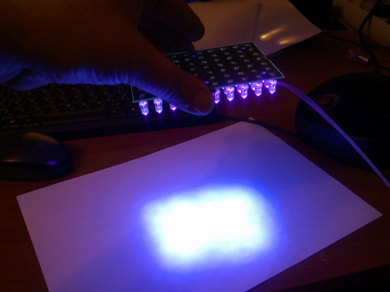

Вчера доделал платку с UV светиками. Несколько фото на суд так сказать.
Общий вид.
Диоды паялись с помощью вот такого шаблона сделанного из двп на новом станочке
На этом снимке хорошо видно металлизацию в крепежных отверстиях, и то как затекал припой при пайке на вторую сторону.
С подключенным питанием.
Общий вид.

Re: Металлизация отверстий в домашних условиях
хим лужение? если не секрет - чем?mial писал(а):Вчера доделал платку с UV светиками. Несколько фото на суд так сказать.

Vadim_vv, да это хим лужение. Покупал на ebay, tin powder называется. Но сейчас смотрю уже нет его.
