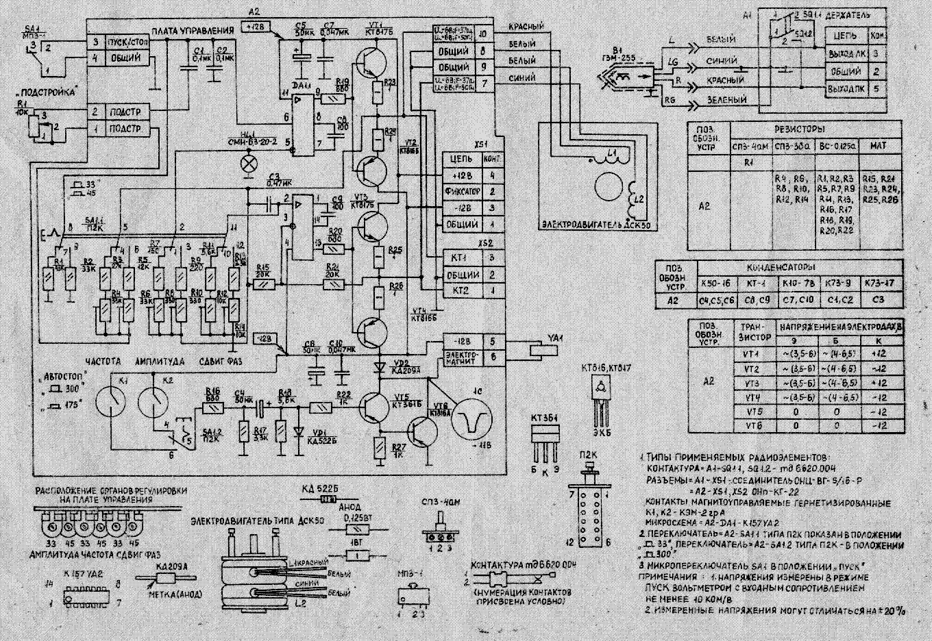

Доброго времени суток. У меня к Вам возник вопрос. Сегодня "приобрел" себе данный аппарат , посидев пару часов за ним, заменив полтора десятка электролитов и пару транзисторов, он у меня начал работать, и довольно таки не плохо, кассетная дека, унч и собственно виниловый проигрыватель. Но, проигрыватель медленно крутит пластинку ( а пластинок у меня много, люблю их послушать ) каким образом регулируются там обороты двигателя ?
Снял диск, смазал само седло вала, смазал верхнюю втулку двигателя ничего не поменялось, пассик вполне нормальный. Двигатель там шаговый, на него есть плата управления, на ней стоят два подстроечных сопротивляения, при вращении одного ничего не меняется, при вращении другого двигатель просто останавливается. Помогите разобраться как решить данную проблему. Спасибо :)

Надо схему всегда приводить...
http://svetlana-06-89.mylivepage.ru/image/2897/19830

Я как раз привела схему 2-ЭПУ-71СМ, вертушки, которая, обычно, ставилась в этот аппарат. Может у Вас другая стоит?

Хм...у меня XS2 разьем на плате пуст, ничего туда не подключено...

О, помогла схемка...Где нарисованы подстроечные сопортотивления 2органы управления" 45м регулируются обороты, Спасибо большое .
Но...настроил скорость когда включен режим "45" хотя сама пластинка 33, ..но, у меня мои любимые пластинки все почти 33, так что пока и так сойдет =)

Настройка оборотов 33-45. На каждой конкретно скорости -подстроечники(частота-амплитуда-фаза). Настраивать с контролем ДЕТОНАЦИИ. Возможно увеличение.что оч не желательно.(Видно в настройках уже побывали умельцы).
