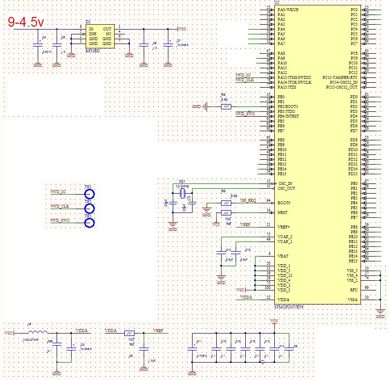

Минимальная схема чтоб ожило и программировалось/отлаживалось.
stm32min.JPG [133.94 KiB]
Далее свое можно навешивать по вкусу
